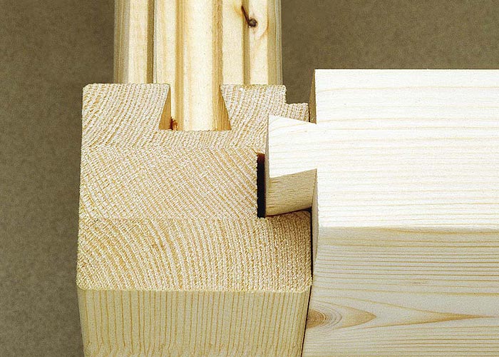

An die Eckpfosten sollen die Bohlen auch in eine Schwalbenschwanznut geschoben werden. Schrauben wollt ich da garnicht benutzen.
Was meinst du dazu? (Dach und Eckverbindung)

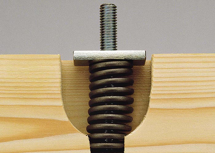

Was mich ein wenig irritiert ist, dass die Blockbohlen eine Nut von 16mm haben und eine Feder vom 19mm. Es entsteht also eine Schattenfuge von 3mm.
Bin echt am überlegen, ob ich sie alle über die Säge schiebe und 3mm von der Feder absäge...Da muss ich nochmal drüber schlafen. Genau wie über die Dachkonstruktion...
denn wenn ich auf die Spannstangen Druckfedern setze und so eine Wand bei einer Sauna (besonders mit Verdampferofen) 2-3 cm arbeitet (wie du an irgend einer Stelle geschrieben hast) muss das Dach ja mit hoch und runter "wandern" oder

Re: Mein Saunaprojekt
Bilder sind von homepage Müther
hoffe das ist ok. (sonst wieder rauswerfen)
- So die Spannstange
- feder-spannstange.jpg (84.84 KiB) 86497 mal betrachtet
- So die Eckverbindung
- eckpfosten-blockbohlensauna.jpg (88.68 KiB) 86497 mal betrachtet
ja, ich kenne die bauweise, du kannst auch auf die druckkfedern verzichten, wenn du zumindest am anfang immer nachspannst..
wenn die eckpfosten gut verleimt sind - dann gehts ohne schrauben, die schwalbenschwanzverbindung ist ein schwachpunkt der konstruktion - deshalb hab ich von schrauben (ja und auch lösen zum nachspannen, wieder anziehen gesprochen - fallls die verbindung reißt, vorsicht beim aufbau!-sauna nicht verschieben!!)

ja, auf Federn verzichten und öfter nachspannen hört sich gut an. (hat ich auch überlegt ob sie sein müssen)

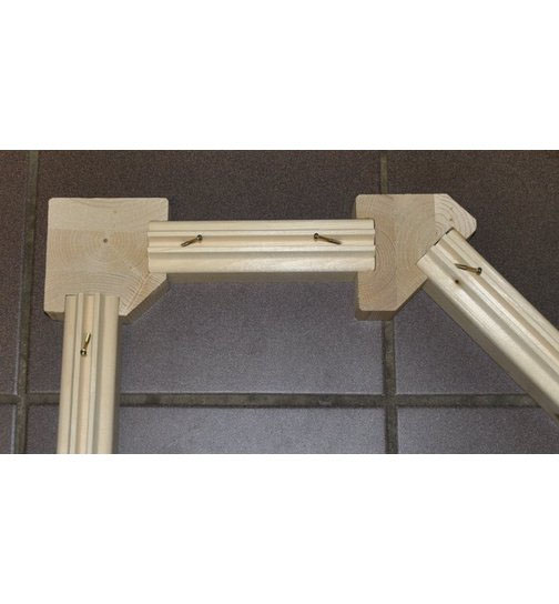

Mein wesentliches Problem ist, dass der Saunaraum nicht sehr groß ist! (ca 2,8 x 4,5m) wo die Sauna dann 1,8 x 2.2 einnimmt. Deckenhöhe 2,12m. Bei Saunahöhe 2m ist 12cm wohl ok für Lüftung, aber schrauben kann ich von oben nicht. Wodurch der Dachaufbau nicht gerade leichter wird, zumal ich innen in der Sauna natürlich keinen Schraubenkopf sehen möchte.
"wenn die eckpfosten gut verleimt sind - dann gehts ohne schrauben, die schwalbenschwanzverbindung ist ein schwachpunkt der konstruktion - deshalb hab ich von schrauben (ja und auch lösen zum nachspannen, wieder anziehen gesprochen - fallls die verbindung reißt, vorsicht beim aufbau!-sauna nicht verschieben!!)"
Dieser Tip gibt mir auch zu denken.. ich kapiere es aber noch nicht, wie du verschrauben willst
Wie im Bild (Quelle Homepage Megasauna) kannst du es ja nicht meinen, da käme man an die schrauben bezüglich Nachspannen nicht mehr dran.
für die unterste reihe bohlen ist das voll ok, spannstangen brauchst du dann schon - oben mußt du dann noch ne fixe verbindung für die leimbinder schaffen
