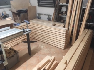

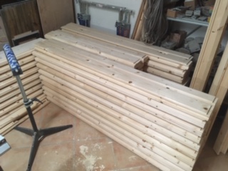

Als erstes die 4,5 m langen Bohlen grob zugeschnitten. Nun gab es fünf Stapel a20 Bohlen. (4 Wände + Decke)
dann alle 100 Bohlen längs über die Kreissäge um die Feder um 3mm zu kürzen (wollte keine Schattenfuge)

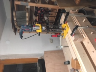

jetzt in der Bohrvorrichtung die Löcher für die Spannstangen gebohrt

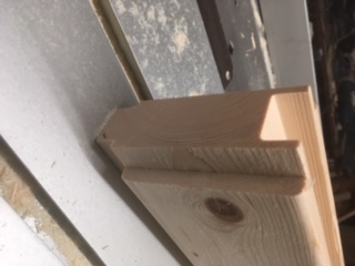

dann an allen Bohlen die Stirnseiten gefräst

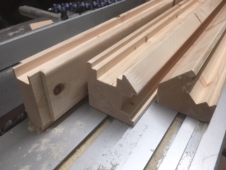

hier die mit einem Nutsägeblatt gefrästen Pfosten

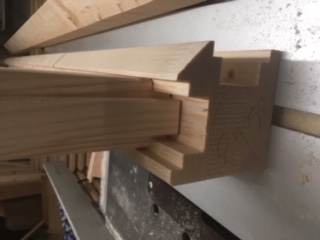

so steckt dann die Bohle im Eckpfosten

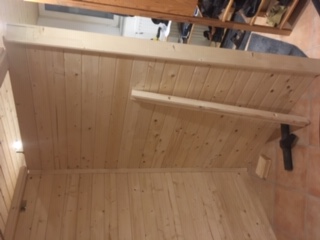

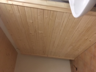

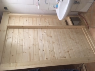

Das Haupproblem war, dass so eine Wand aus Bohlen nicht automatisch gerade ist. Dem Verzug in der Wand musste ich zum Teil mit ziemlich Power zu Leibe rücken. Bis die Saune überall im Lot war, habe ich einiges an Drucklatten, Keilen, Wagenheber, Eisenstütze etc einsetzen müssen.
erste Wand zusammen gesteckt
zweite Wand dran
zweite Wand dran
die Sauna steht. Abluftzug vorbereitet

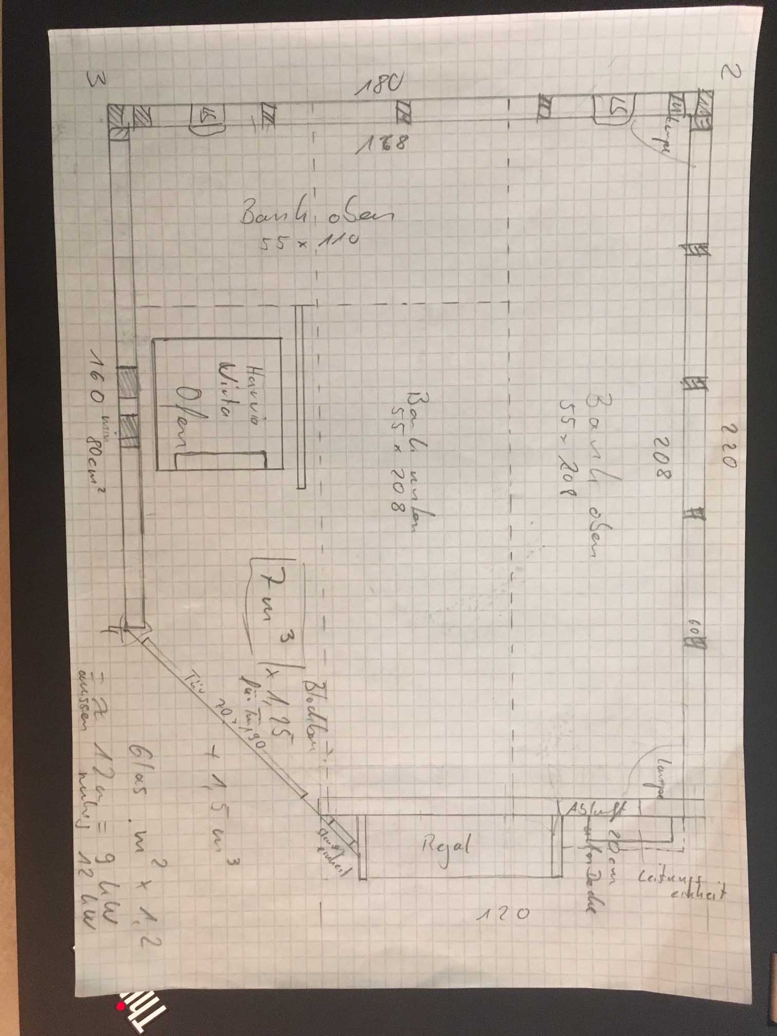

auf dem Foto die Zeichnung
Bei der Tür habe ich mich für Klarglas entschieden.
Der Ofen ist ein Harvia Virta Combi mit 9kw und der der Harvia Xenoi Steuerung.
