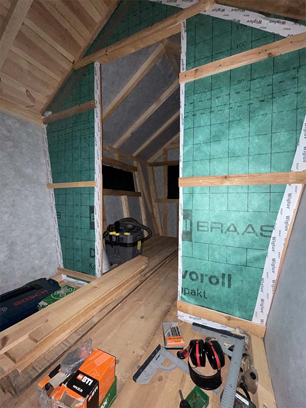

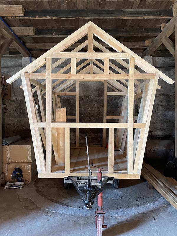

ich bin der Jonathan und baue momentan meine erste Sauna. Ich baue sie auf einem alten Traktoranhänger. Ich hab unten mal ein paar Bilder vom Zwischenstand angehängt.
Momentan treibt mich die Frage um, ob ich eine Dampfsperre einbauen sollte oder nicht. Obwohl ich viel gesucht und gegoogelt habe, komme ich noch zu keinem Ergebnis. Für Innenräume macht eine Dampfsperre natürlich unbedingt Sinn, bei einer freistehenden Außensauna bin in ich unsicher, bzw. denke eigentlich eher nicht. Daher würde ich mich über ein paar Meinungen zum Thema freuen.
Der geplante Wandaufbau sieht wie folgt aus (von außen nach innen):
  • Bodendeckelschalung
  • Hinterlüftung
  • Unterspannbahn / diffusionsoffene Folie
  • 60mm Holzfaserdämmung
  • 19mm Nut- und Federbretter
Ich habe also eigentlich erstmal keine Dampfsperre vorgesehen. Wie seht ihr das? Sollte ich noch eine Dampfsperre einplanen?
Ich freue mich auf einen Austausch.
Jonathan

Ja, die Sauna ist mittlerweile seit fast 3 Jahren fertig und regelmäßig in Benutzung. Ich bin sehr zufrieden mit dem Aufbau. Auch die Entscheidung ohne Dampfsperre zu bauen habe ich bisher nicht bereut. Ich kann schlecht abschätzen ob oder wie viel Feuchtigkeit die Dämmung abbekommt - aber es scheint alles zu funktionieren.
