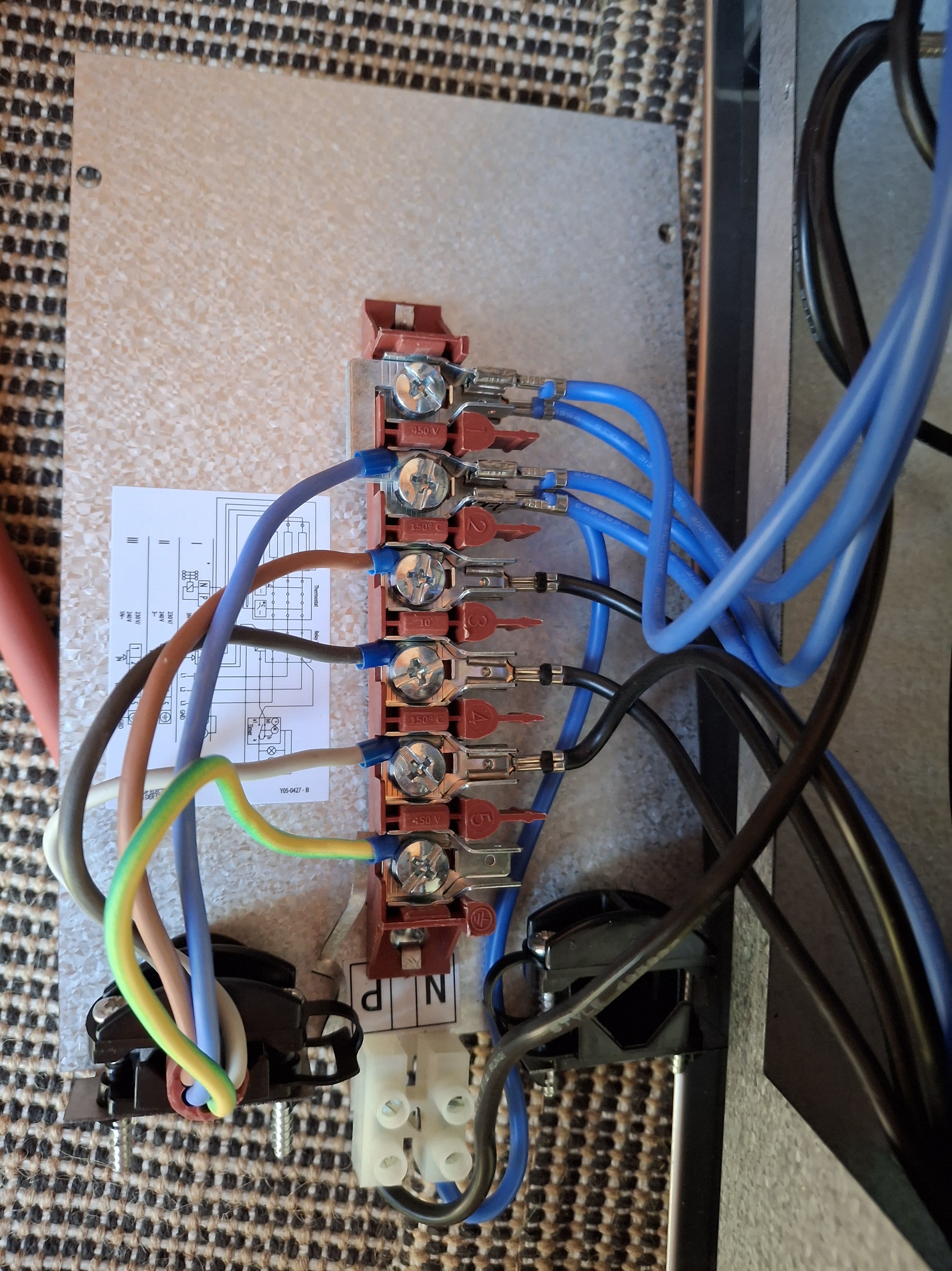

Mein Freund und Nachbar Thomas hat ihn angeschlossen, er ist dankenswerterweise Elektriker.
Jetzt ist aber auch er an seiner Grenze.

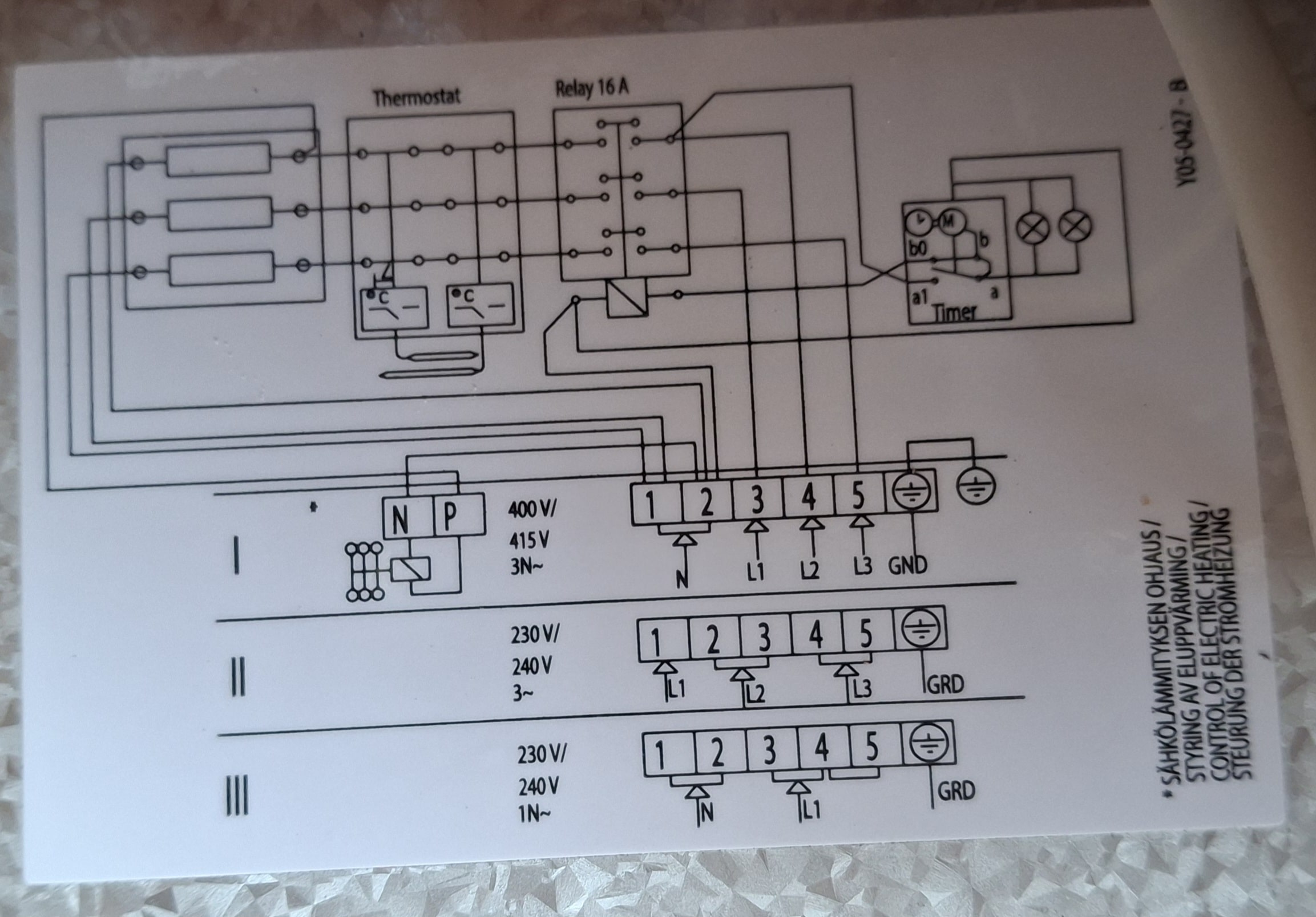

Denn: In der Anleitung heißt es, dass die orangen LEDs der Schalter (Zeitschalter und Thermostat) erlöschen, wenn man den Ofen am Zeitschalter ausmacht. Aber die LEDs bleiben an. Der Ofen heizt korrekt und schaltet die Heizfunktion auch ab, wenn man ihn am Zeitschalter ausdreht, aber die LEDs bleiben an. Der Nachbar vermutet einen defekten Schalter der LEDs, kennt sich aber nun mit Saunaöfen im Speziellen auch nicht aus.
Er sagt, mehr als die 3 Phasen, den Nulleiter und die Erdleitung könne er nicht verbinden, mehr sei nicht vorgesehen, damit müsse der Ofen laufen. Tut er ja auch, nur schaltet er nicht vollständig ab, die LEDs bleiben an. Oder der Schalter? Wir wissen es nicht.
