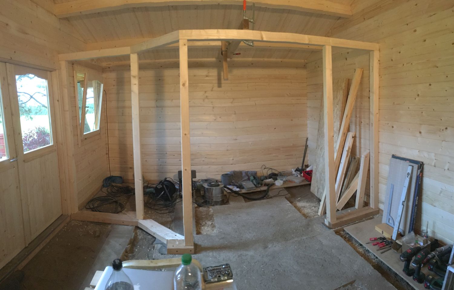

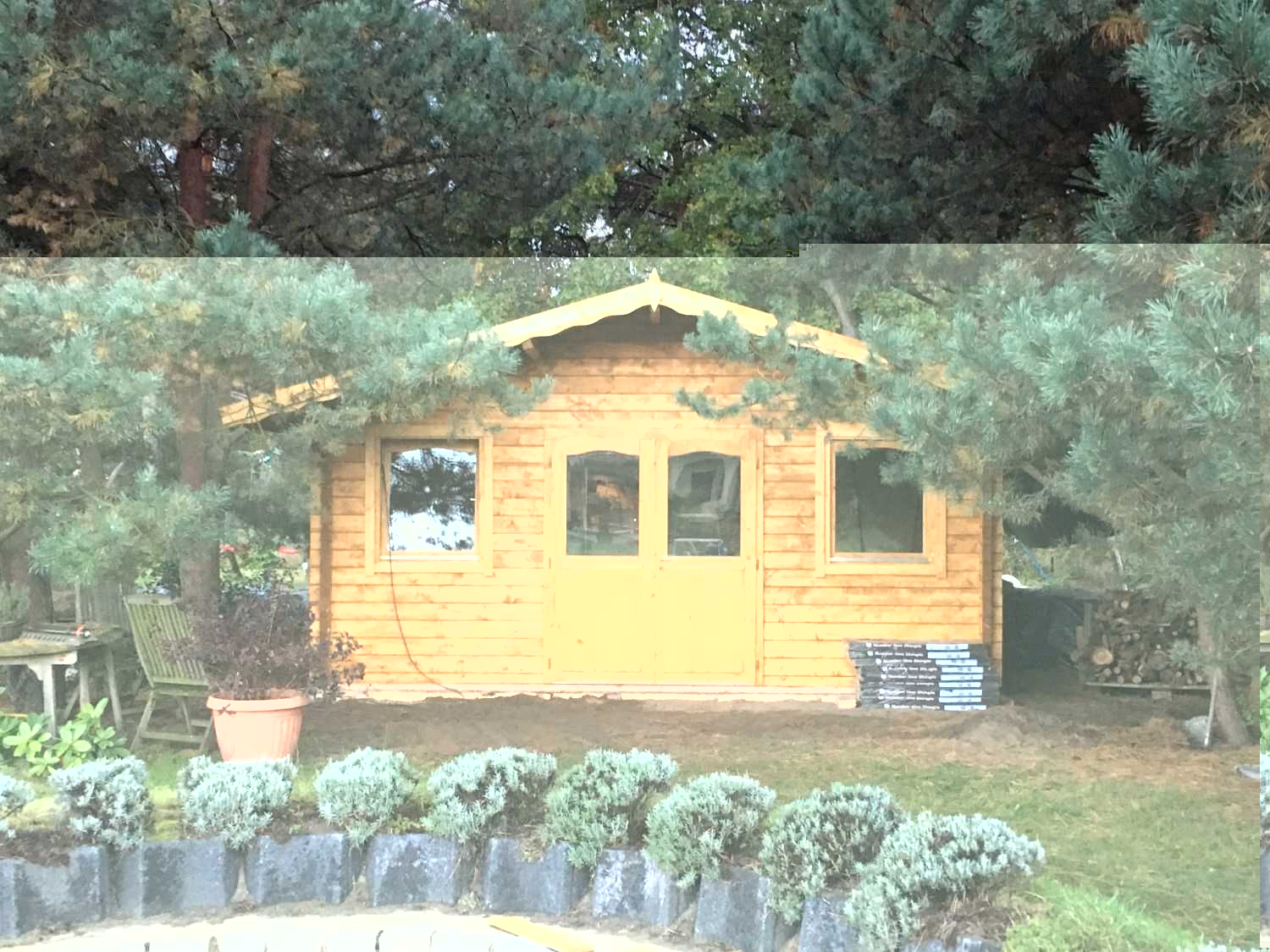

Und dann ging es auch schon los...
sauna 01.jpg (240.13 KiB) 63098 mal betrachtet
Sauna 02.jpg (194.39 KiB) 63098 mal betrachtet

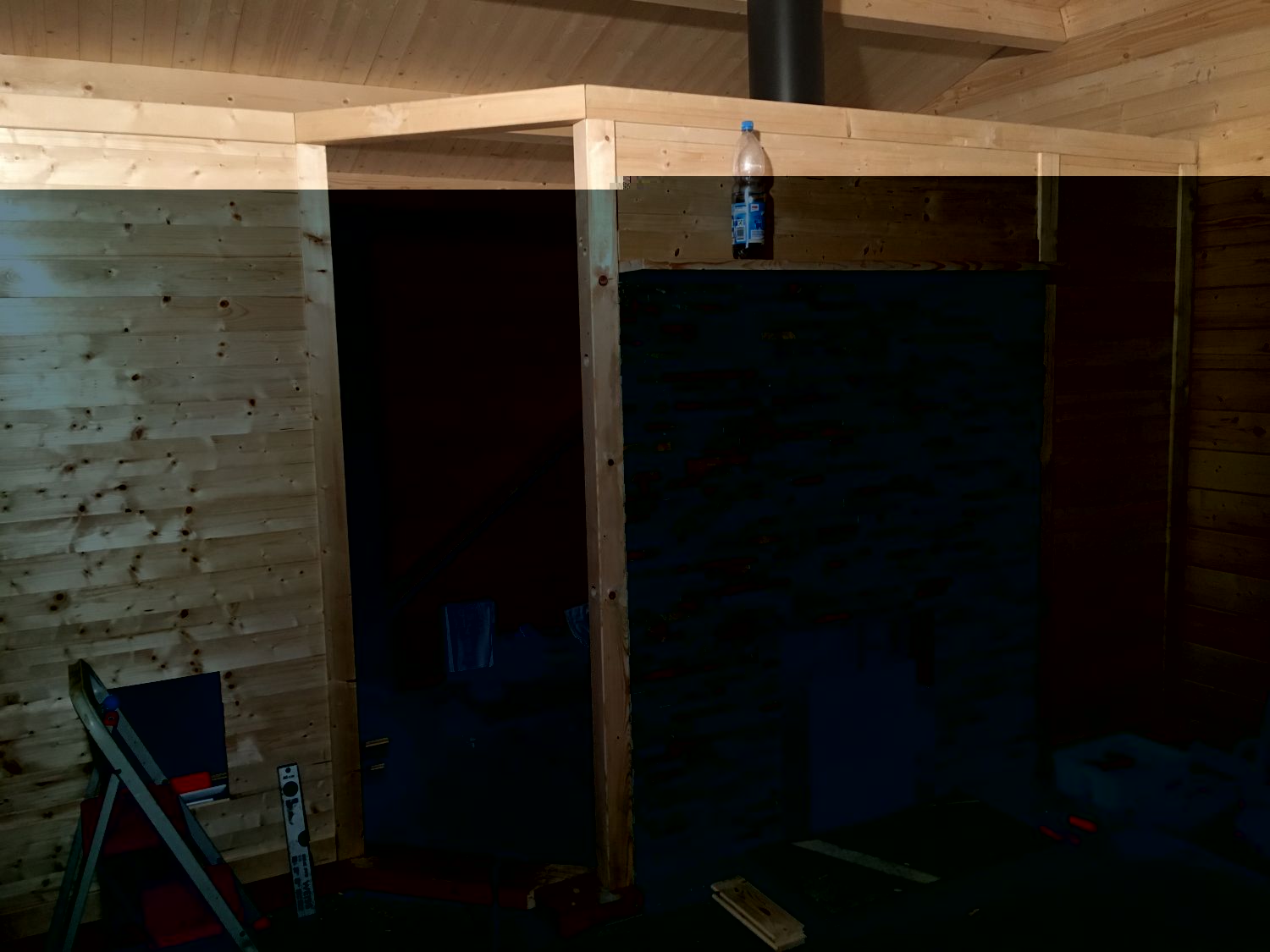

Sauna 03.jpg (174.85 KiB) 63091 mal betrachtet
Zunächst wurde eine Rahmenkonstruktion für die Zwischenwand eingebaut.

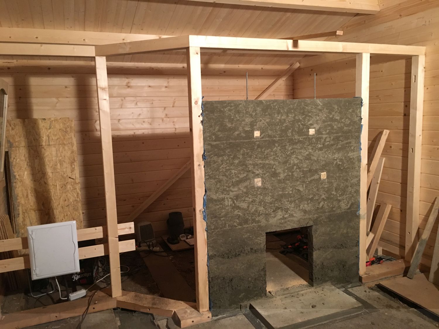

Sauna 04.jpg (239.99 KiB) 63091 mal betrachtet

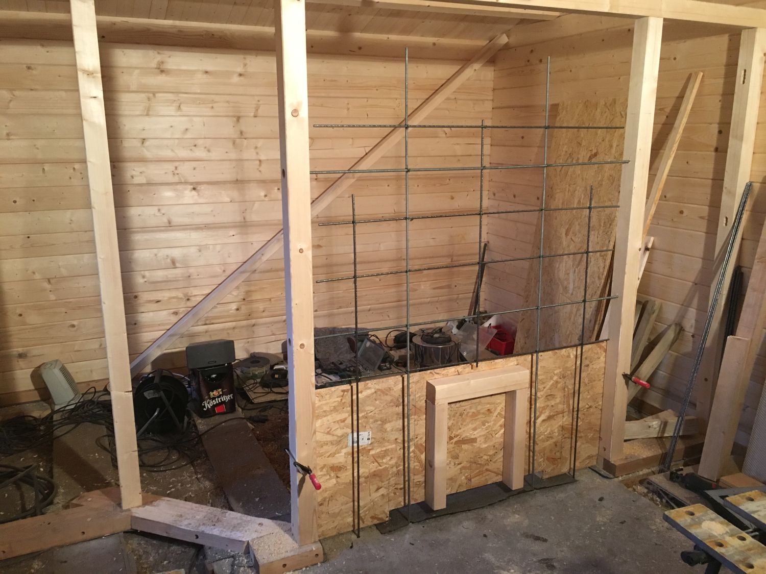

Die Wand, durch die die Ofenöffnung reicht, durfte nur 10cm dick sein. Ich habe mich für eine massive Betonwand entschieden, die mit Stahl armiert wurde um sie fest am Boden und der Holzkonstruktion zu verbinden.

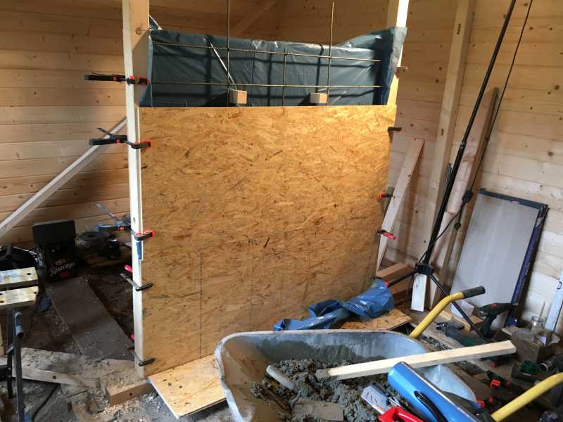

Sauna 05.jpg (221.76 KiB) 63091 mal betrachtet
Nach Entfernen der Schalungsbretter...

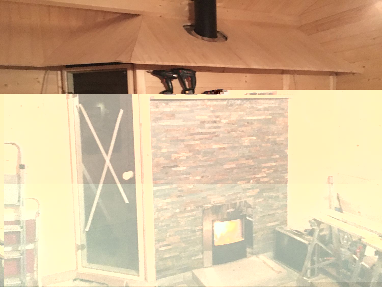

Anschließend wurde die Wand beiderseits mit Natursteinverblendern versehen. Die Rahmenhölzer wurden mit zwei längsverlaufenden Nuten versehen, in die dann von Oben zwei Lagen Dieleenbretter 19mm geschoben wurden. Dazwischn habe ich keine Isolierung. Es soll sich später herausstellen, wie sehr der Isolierungseffekt zum Vorraum ist. Schließlich soll eine gewisse Wärme auch dorthin gelangen
Sauna 08.jpg (148.55 KiB) 63081 mal betrachtet
Der Harvia Legend 300 Duo findet seinen definitiven Platz, wurde mit Steinen befüllt (möglicherweise zu dicht, wie sich später herausstellt) und vom Schornsteinfeger abgenommen. Ich habe den Scjornstein von Harvia dazugenommen und direkt den Drahtkorpus zur Verkleidung des Rauchrohrs mitbestellt. Gibt insggesamt eine schlüssige Optik!

Trennwand: 1.Holzrahmen, 2. Bewehrungsstahl (Gewindestangen im Rahmenholz fixiert), 3. OSB-Platten zur Einschalung vorn und hinten gegen Rahmenholz, 4. Beton oben eingefüllt, 5. Trocknen lassen, 6. OSB-Platten ab

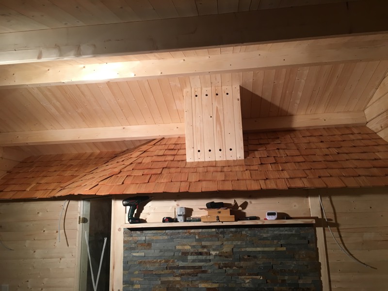

Die Sauna bekommt ruheraumseitig ihr Dach mit Dachüberstand. Hier kommen später Lärchenholz-Dachschindeln drauf...
Dieses Dach umfasst zwei aufstellbare Klappen, um zeitweise Warmluft in den Vorraum umzulenken.
Später soll sich rausstellen wie das richtige Temperaturverhältnis zwischen Sauna und Vorraum bewerkstelligt wird.
Die Glastür ist auch verbaut.

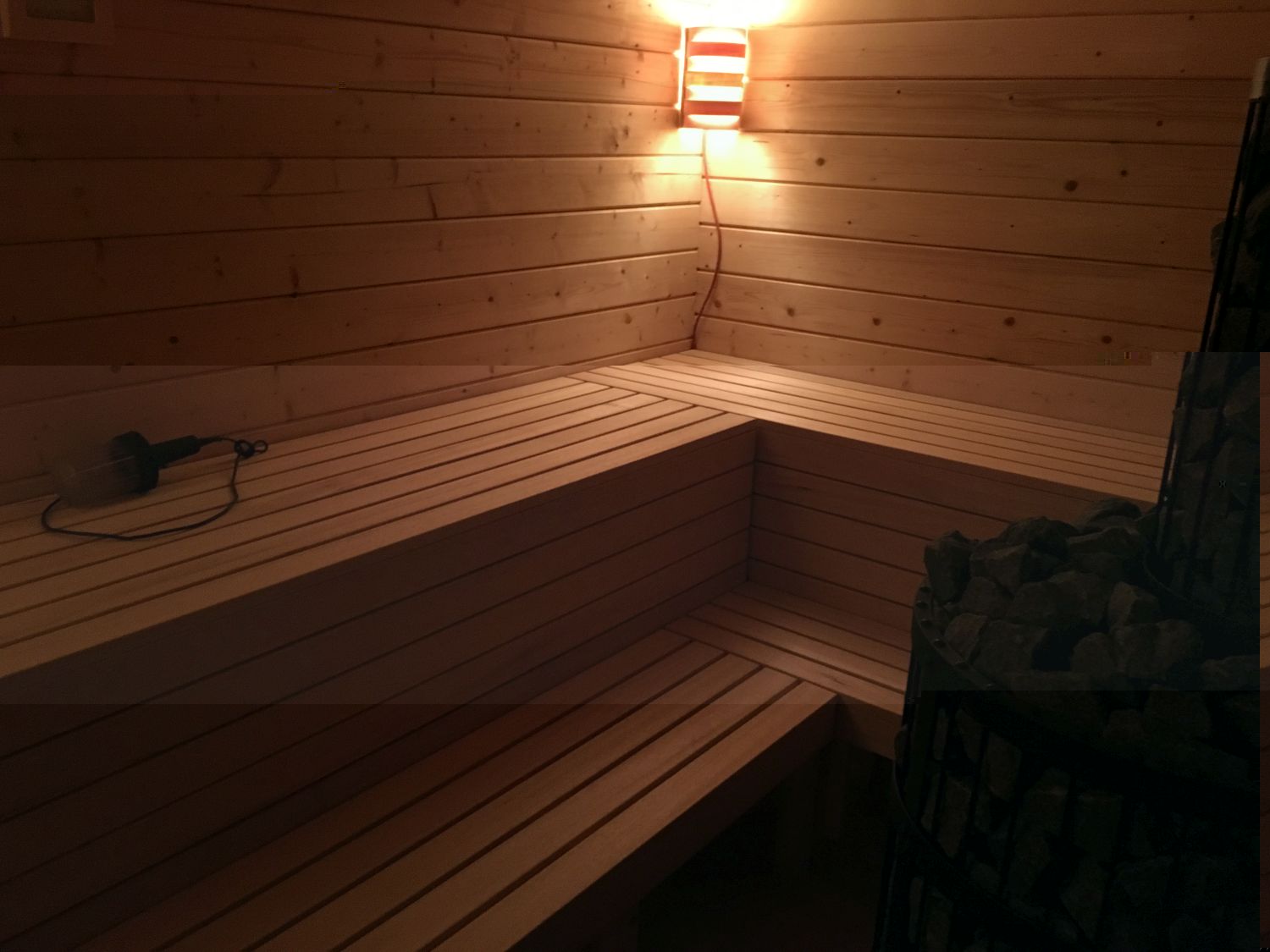

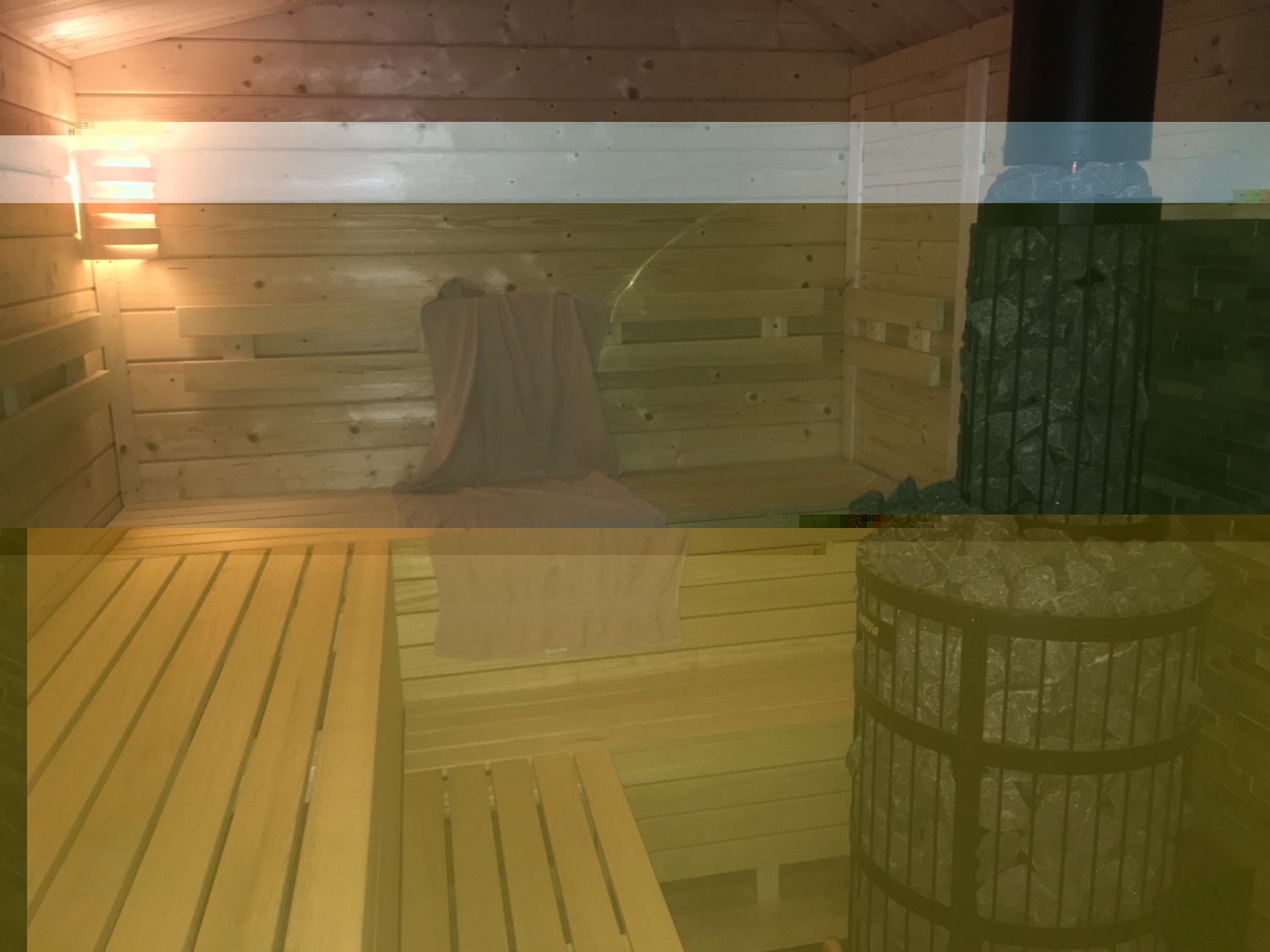

Mittlerweile ist der Saunaraum fertiggestellt, der Boden ist verlegt. Die Saunabänke werden konstruiert. Zuvor vergingen jedoch dutzende Stunden am PC (google sketchup) zur Konstruktionsplanung. Daraufhin wurden dann Konstruktionsvollholz (Fichte) in 6x6cm und Abachi Saunabanklatten in 80x25mm und in diversen Längen bestellt.
Sauna 11.jpg (182.63 KiB) 63059 mal betrachtet
Sauna 12.jpg (133.96 KiB) 63059 mal betrachtet

Alle Bankoberflächen sind herausnehmbar. Um sie ggf. abzuschleifen / zu reinigen...
Sauna 13.jpg (126.5 KiB) 63059 mal betrachtet
Sauna 14.jpg (113.57 KiB) 63059 mal betrachtet

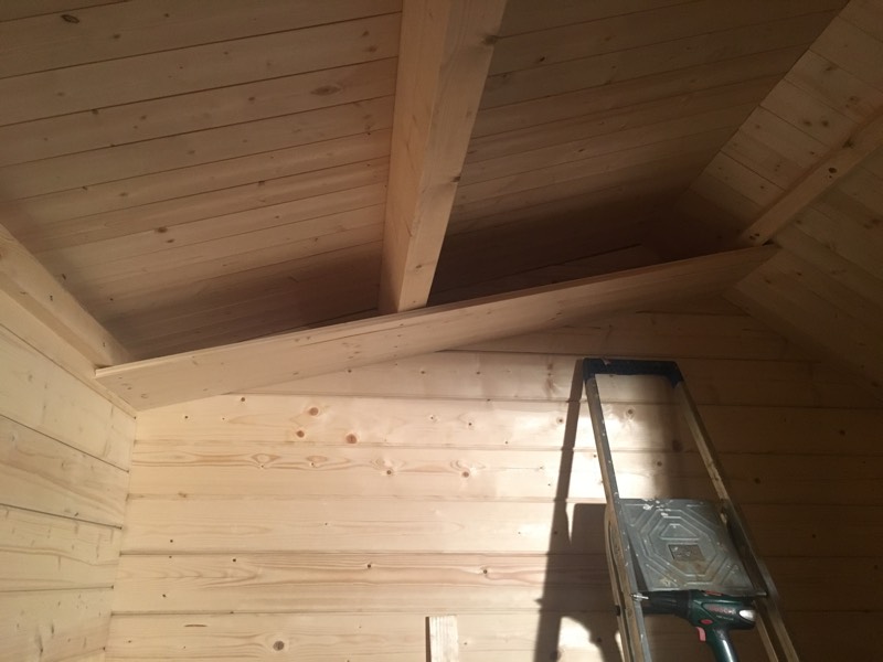

Das Dach meines Saunaraumes wird zu ca. 2/3 direkt vom Gartenhausdach, das lediglich aus 19mm Holz besteht, und zu ca. 1/3 von dem kleine Dach, welches vom Ruhebereich aus zu sehen ist (ebenfalls 19mm, siehe Bilder) gebildet.
Im Außendachbereich hatte ich im Saunabereich zwischen den Dachbalken bereits 80mm Styropor gepackt und unter den Balken nochmal eine Lage 19mm Holz gebracht. Auf das „Innendach hatte ich unter die Lärchenholzschindeln noch eine Alu-Dampfbremsfolie gepackt, da hier auch viel warme Luft zum Vorraum hin entwichen ist. Eine gewisse moderate Miterwärmung des Vorraums ist zwar erwünscht, jedoch soll kein extremer Wärmeverlust in der Sauna sein.
Daher möchte ich das 2/3-Saunadach/Gartenhausdach noch nacharbeiten. Die Lösung mit dem Styropor erscheint mir nicht perfekt.
Nun habe ich einiges zur Dämmung des Saunadaches gelesen, teils widersprüchlich...
Ich würde das Styropor gegen Glaswolle bzw. Steinwolle (soll wohl keinen wesentlichen Unterschied machen) und die Aludampfsperre auch hier verbauen, dann wieder meine Bretter drunter.
Wenn die Temperatur dann immer noch nicht rasch genug klettert, würde ich die eventuell die größere Saunaiaußenwand dämmen und mit Alufolie versehen.
Je nach Verhältnis der Temperaturen zwischen Sauna- und Ruheraum würde ich die Zwischenwand beider Räume (aktuell 19mm Holz – 2cm Luft – 19mm Holz) noch nachbessern.
Was meint ihr zur Deckenisolierung (Material, Alufolie ja oder nein)? Gut belüftet ist der Saunaraum, Schwitzwasser unter der Deckfolie kann ich mir kaum vorstellen. Zumal die Temperatur nach dem Saunieren nur langsam sinkt (300kg Steine als Puffer) und eine oben gelegene Abluftöffnung dann zum Abführen der Saunaluft geöffnet werden kann.
