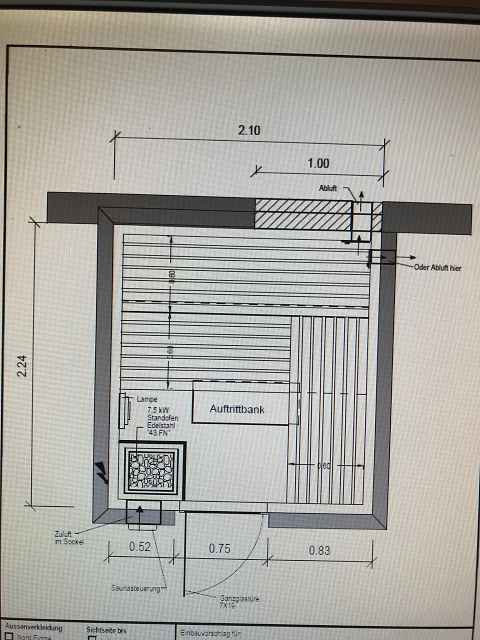

Plane gerade meine Sauna.
Diese soll im Keller in einem Raum eingebaut werden.
Ich habe auch ein Fenster.
Mache raten mir dieses komplett zu schließen. Als eifriger Sauna geher bin ich aber eh nicht so begeistert da ich vor dem Aufguss immer gerne lüfte.
Anbei habe ich mal einen Plan anfertigen lassen. Ist dieser umsetzbar oder hat wer eine andere Idee?
Lg
Re: Sauna Fragen über Fragen......
die lösung meines kollegen überzeugt mich nicht.
die sauna ist allseits von wänden umschlossen?
wie ist der wandaufbau der sauna - massivholz oder profilbrett?

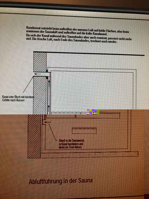

direkt ins freie:
-es kann passieren, daß anstelle saunaabluft nach draußen - kalte luft, die nach unten "fällt" in die sauna kommt...
-und es gibt mit sicherheit kondenswasser im kanal! ich bezweifle, daß nicht viel passiert.
vorschlag fenster saunatauglich zu machen oder ein seperates zweites fenster in die saunawand um das äußere vor der wäre zu schützen.

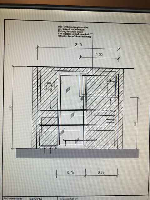

Also ja die Sauna ist allseits von Wänden umschlossen.
für den Wandaufbau habe ich mir folgendes gedacht.
Hinterlüftung
Kantholz
OSB Platten
Kantholz
Steinwolle
Dampfsperre
Profilbretter
Das Fenster will ich erhalten und ein neues einbauen.
Den Abluftkanal würde ich in den Nebenraum leiten. entweder links (Heizraum mit einem Fenster das halb offen ist) oder rechts in die Waschküche)
Danke
Lg
