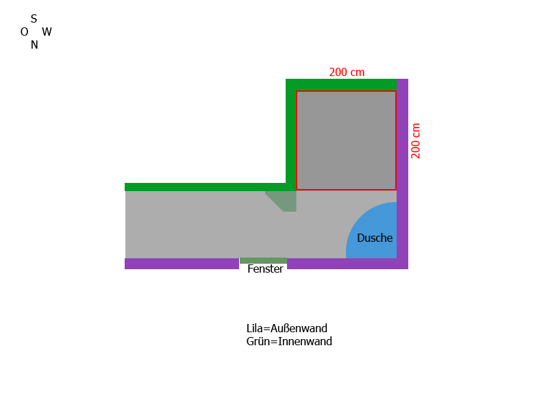

Wir haben beim Bau unseres Hauses eine Nische für eine Sauna reserviert. Steht nun schon eine Weile leer und es wird Zeit, dass ich da wie geplant eine Sauna hineinbaue. Blauäugig wie wir waren haben wir aber damals bei der Planung die Lüftung nicht bedacht.
Nun möchte ich ungern auf der Westseite des Hauses einen Luftschacht bohren. Daher meine konkrete Frage, kann ich das irgendwie sinnvoll anders lösen? In den Raum nebenan kann ich leider auch keine Abluft lassen :-/
Der Boden der Nische ist gefliest die Wand nur die ersten 60cm.
Ein Fenster gibt es zwar aber es geht in Richtung Norden (siehe Skizze)

direkte abluft nach draußen .. und auf kurzem wege birgt immer die gefahr der kondenswasserbildung!
rate ich ab, bau eine zwangsbelüftung in die sauna und nutze das fenster

Zwangslüftung... also Ventilator der die Luft über der Sauna zurück in Richtung Fenster leitet? Das stell ich mir recht laut vor. :-/
Re: Belüftung bei Bau in Niesche
laut - wieso? es ist in erster linie zur nachtrocknung nach dem saunieren gedacht, da gibt es viele lösungen zur zeitsteuerung
