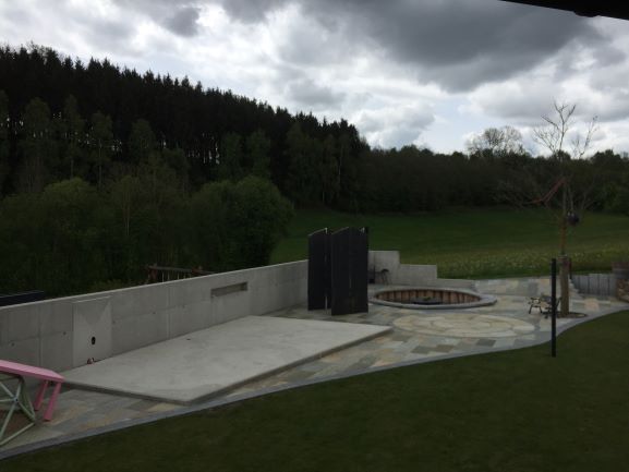

- Fundament ist schon fertig, daher ist eine Standardanwendung wie Sie und die anderen Profis hier es präferieren nicht oder nur sehr schwer möglich

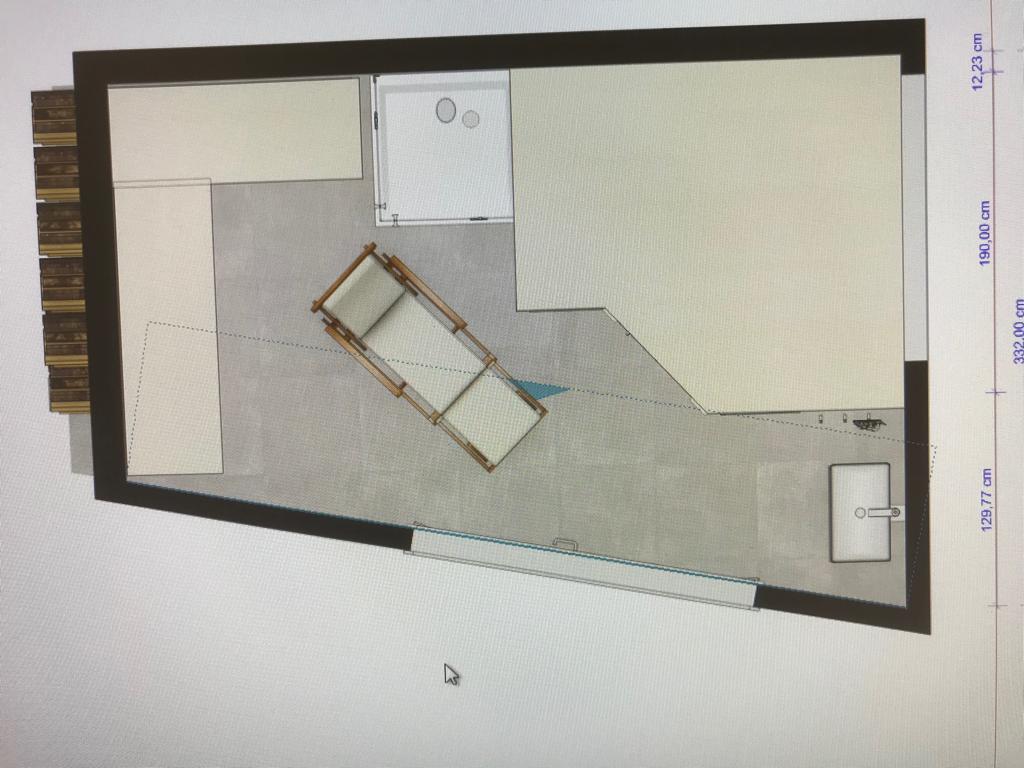

Ich hoffe dies istr so verständlich erläutert, Anbei noch ein Bild zur Vorstellung!
Manuel

Übersicht Fundament
Übersicht Fundament
Detail Ruheraum/ Saunaraum
