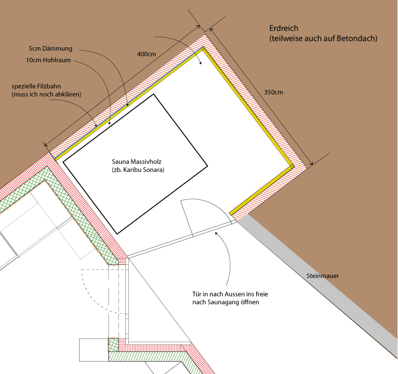

Erstmal danke für die vielen Antworten das hilft sehr weiter, habe es jetzt nochmal alles grob aufgezeichnet.
Außen rund um der Sauna ist überall Erdreich, d.h. sie in eingegraben, weiß nicht ob das was ändert.
Passive Belüftung lässt sich sicher einbauen.
Könnt Ihr mir ein Marke / Modell einer Massivholzsauna vorschlagen?
Danke
Liebe Grüße
Martin
Bauernbastler
Beiträge: 13
Registriert: 26. März 2020, 10:27
Re: Neuling Saunabau
Beitrag von Bauernbastler »
Hallo Martin
die Mauer zum Haus hin und die Decke nicht vergessen zu dämmen.
Sauna kann ich keine vorschlagen, da ich meine selbstgebaut habe.
Grüße Bauernbastler
