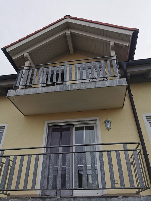

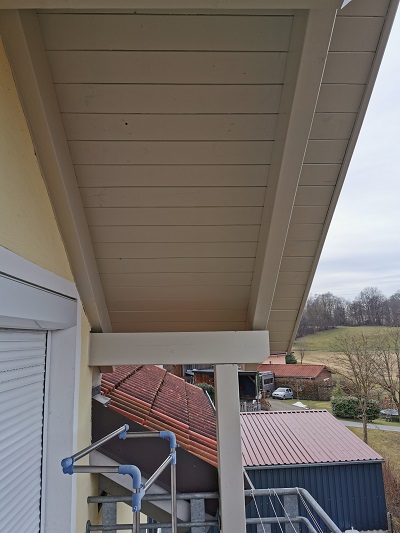

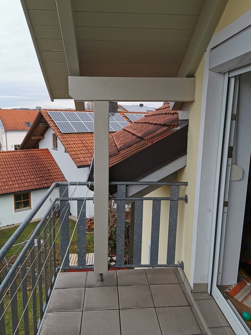

Ich habe 3 Bilder angehängt, um die Situation auf dem Balkon generell zu zeigen und auch die Höhe zu vermitteln. Das Platzangebot auf dem Balkon ist 1,22 * 3,5 (das schreckt mich nicht ab, wir werden in der Regel maximal zu zweit und in 90% der Saunagänge nur eine Person sein).

Das vorhandene Holz auf dem Balkon (siehe Bilder) soll für die Konstruktion des Grundgerüsts verwendet werden.

Die Bilder vergessen
von unten und vorhandenses Dach.jpg (108.99 KiB) 27523 mal betrachtet
Dach und vorhandene Holzkonstruktion.jpg (63.19 KiB) 27523 mal betrachtet
