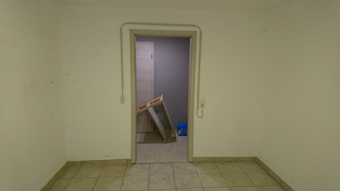

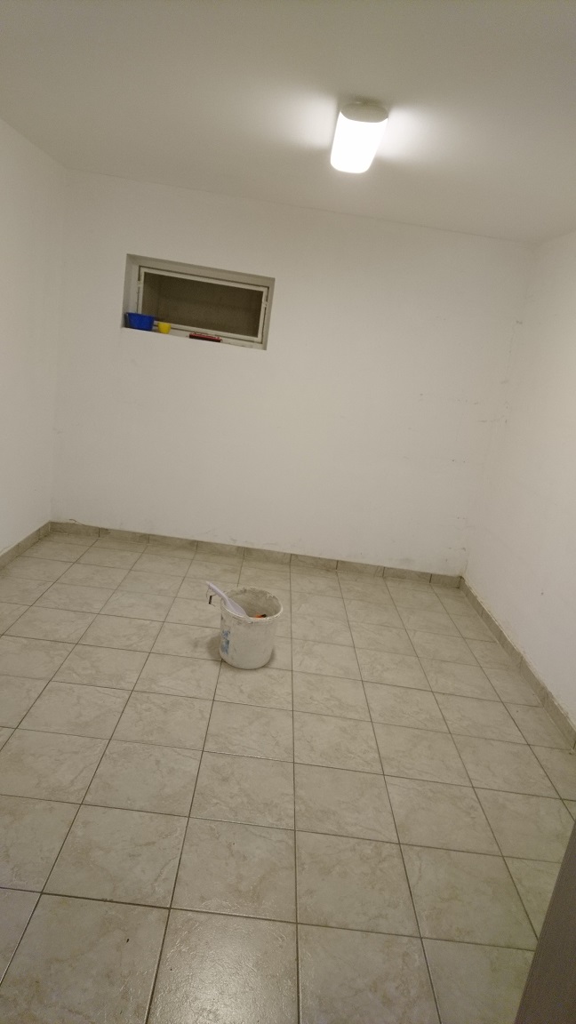

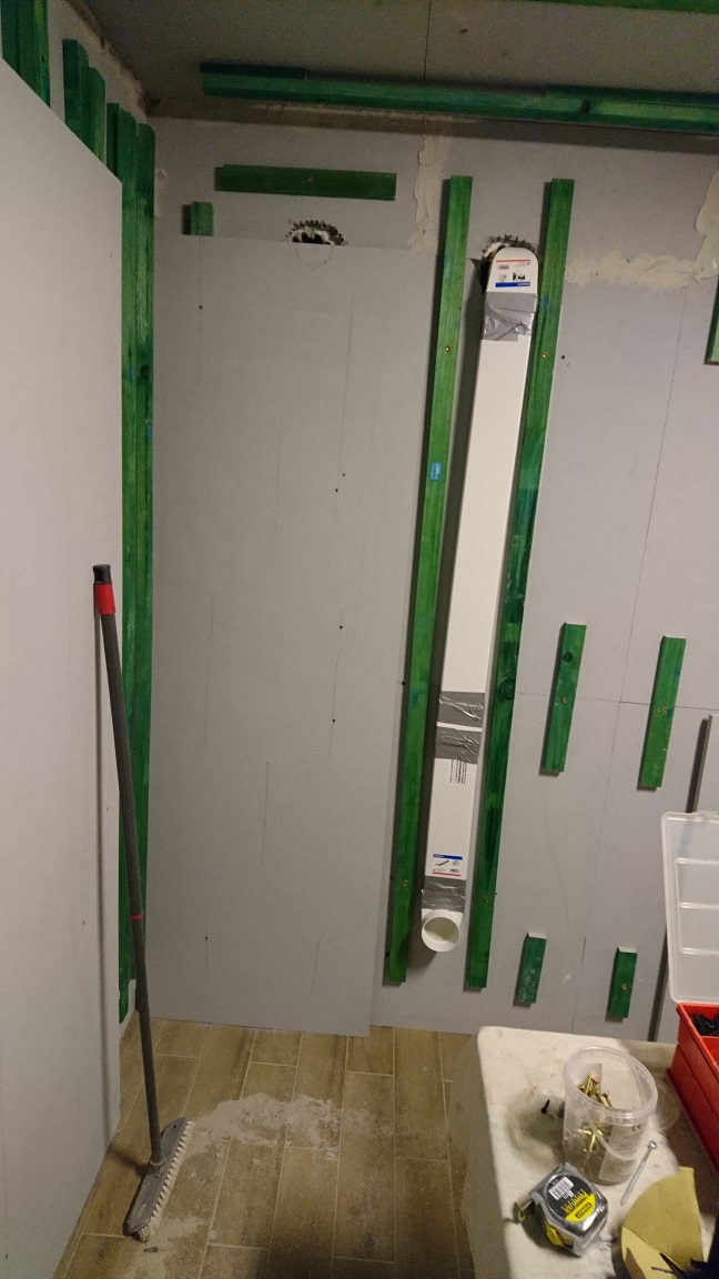

Ausgangslage
Ausgangslage
Ausgangslage
Ausgangslage

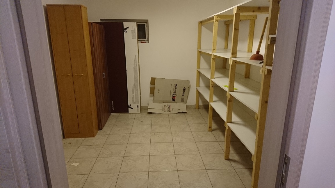

ausgangslage

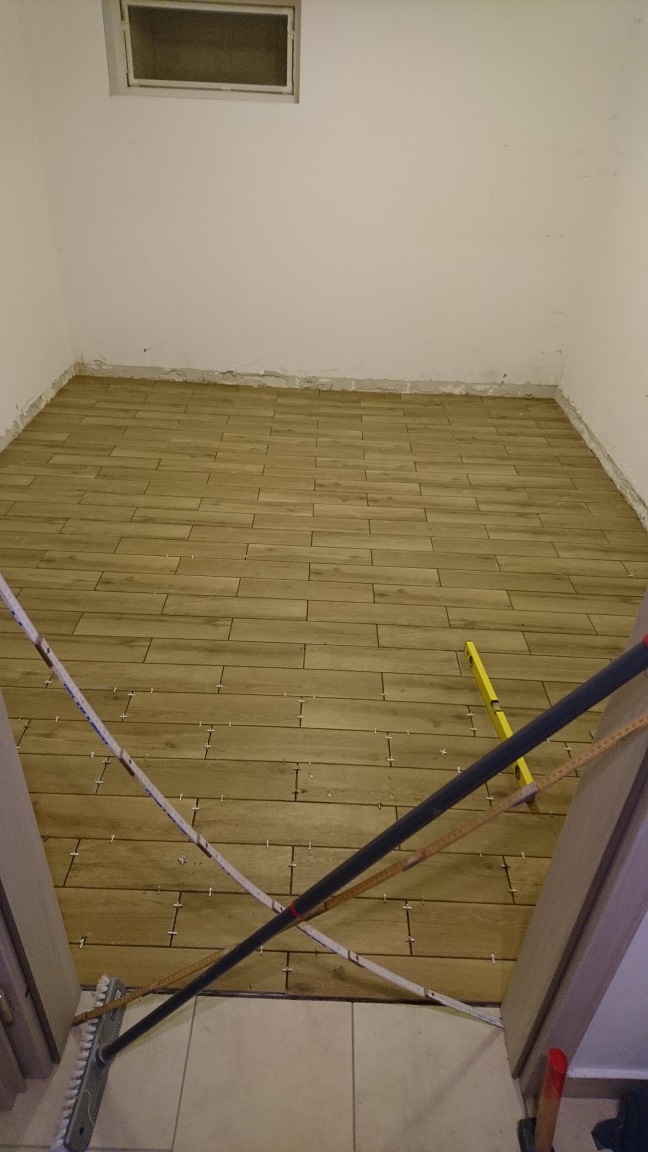

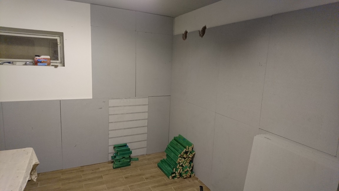

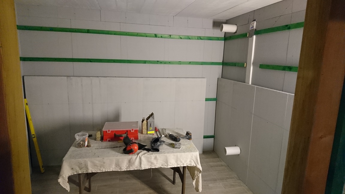

fliesen auf fliesen verlegt; holzoptik

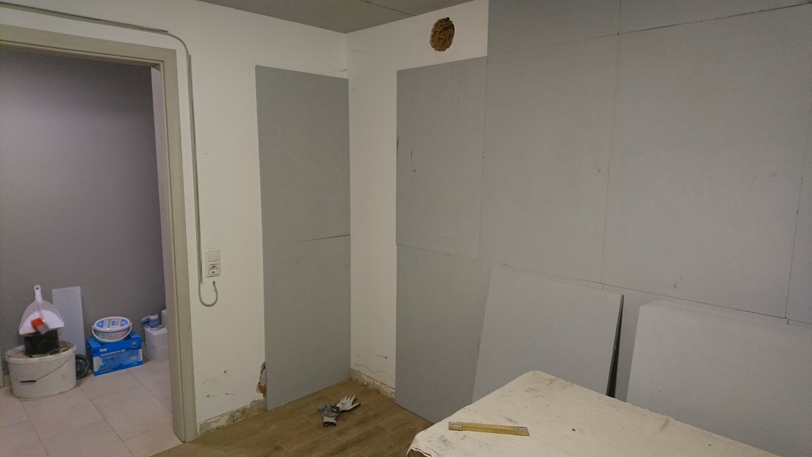

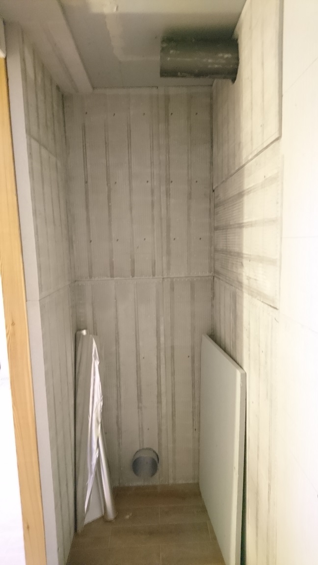

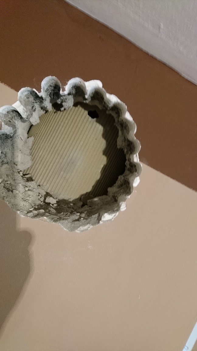

kamin selbst einbauen; dafür kaminrohr angebohrt; vorsicht bei keramikschornstein: nur mit kernbohrer!!!

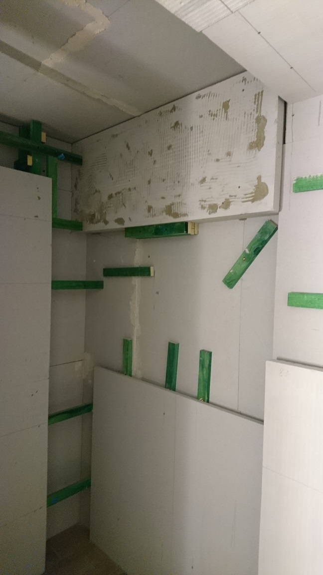

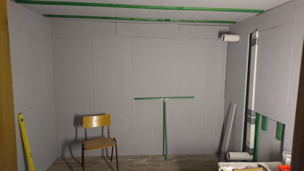

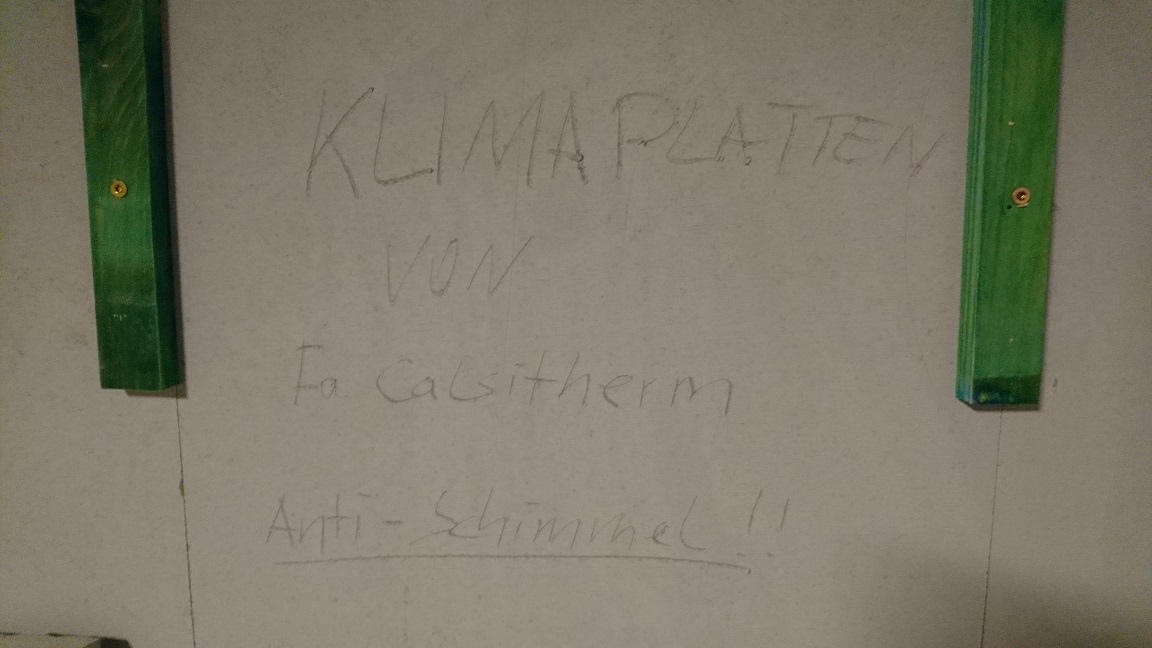

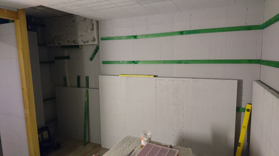

erste lage Klimaplatten der firma calsitherm; anti-schimmel-wirkung im "geschlossenen raum"

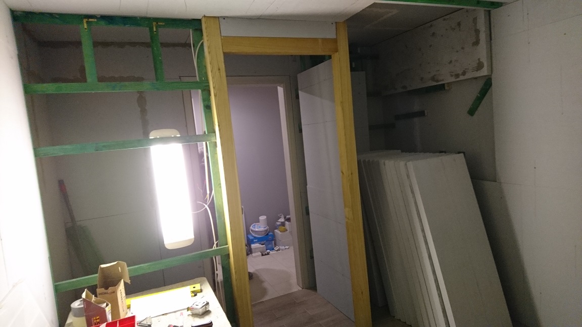

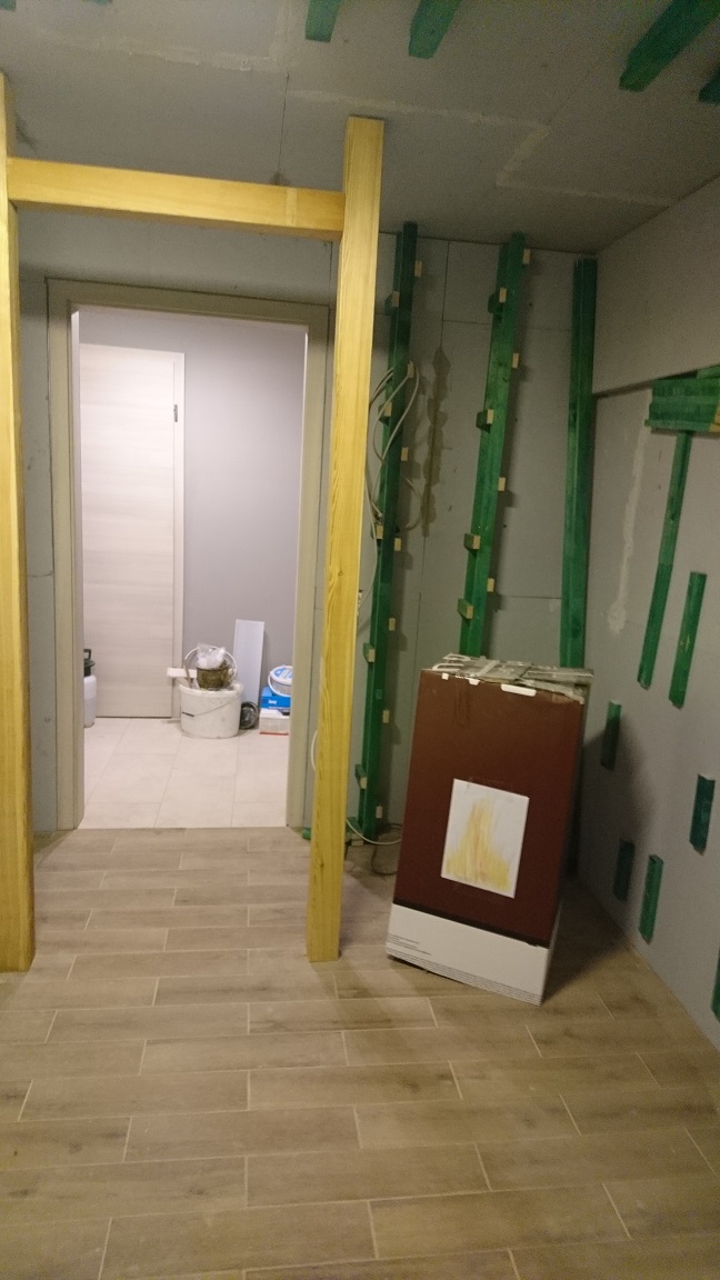

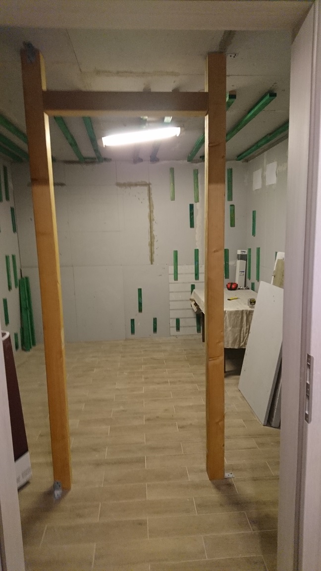

türrahmen bauen
türrahmen bauen

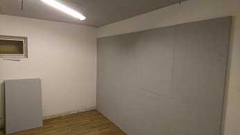

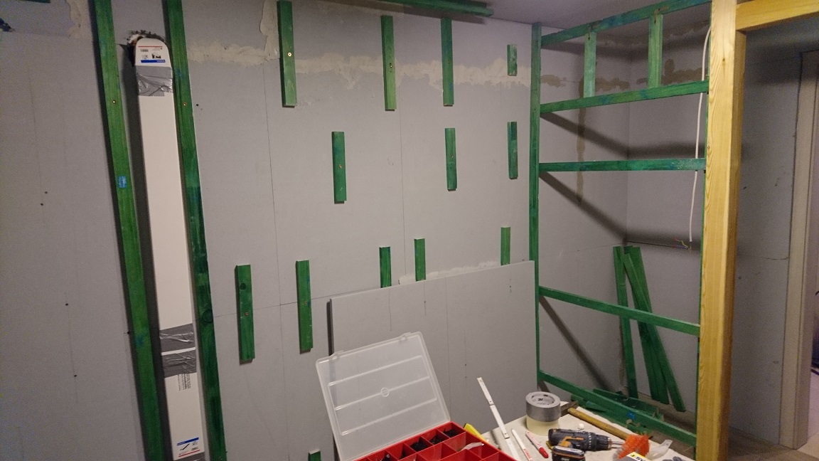

3 cm abstand an den seiten; hintere wand (außenwand) und decke mit 6 cm platz

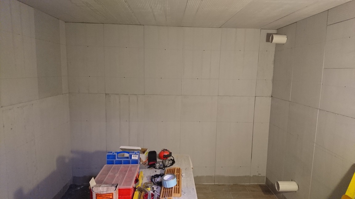

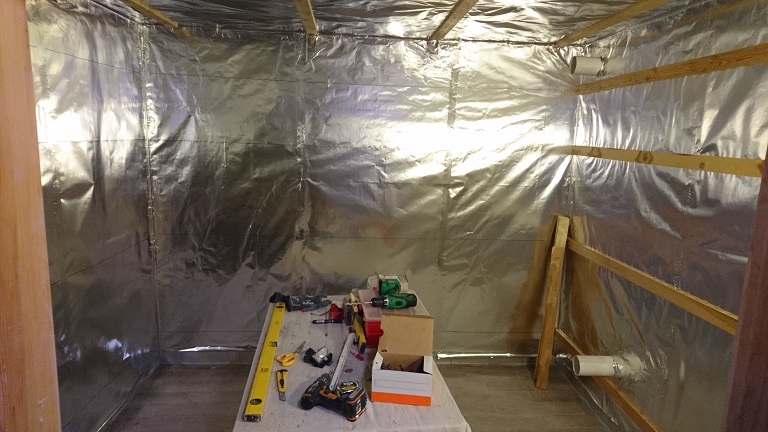

zweite lage klimaplatten =außenwand der saunakabine selbst

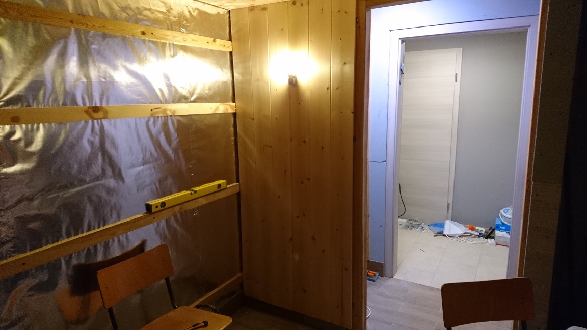

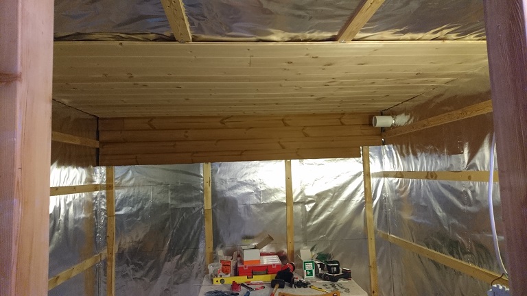

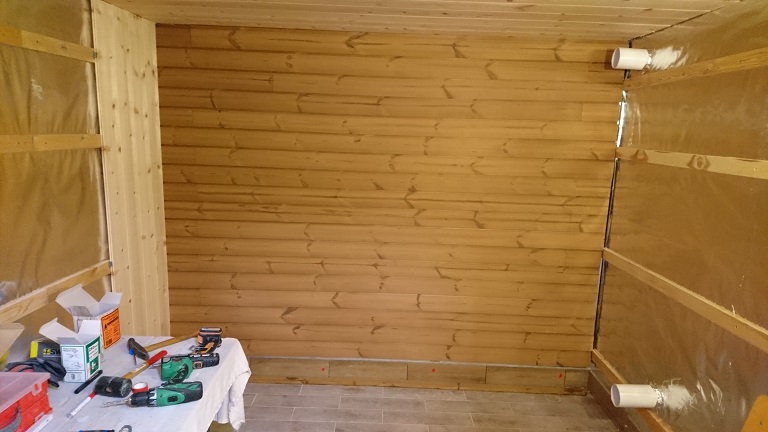

ee
alle anderen wände ebenfalls mit sibirischer zeder
hintere wand mit "thermo kiefer" -> sehr rauchiger geruch
oben "sibirische zeder/zirbelkiefer"
