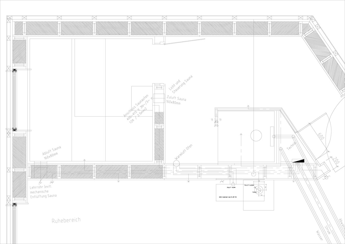

Ich melde mich mal wieder mit meinem Saunaprojekt. Es handelt sich um einen Anbau ans Haus mit Sauna/Du/Ruhebereich.
Ich bin mir jedoch nicht sicher ob die Abluft (wir machen ca. 80% Biosauna und 20% finnisch) bei der hohen Feuchte der Biosauna beim Auslass im Bereich des Ruheraums kondensiert, da sie ja abkühlt. So dass es dort anfängt zu Tropfen. Hat jemand Erfahrung damit?
Und in welcher Höhe sollte der Abluftkanal sein, da findet man alles im Netz, von ganz unten bis ganz oben...
Hier den Grundriss dazu
