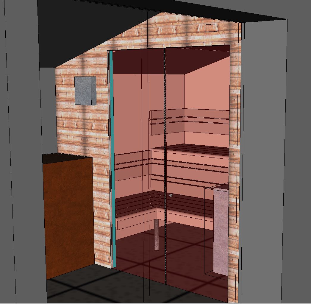

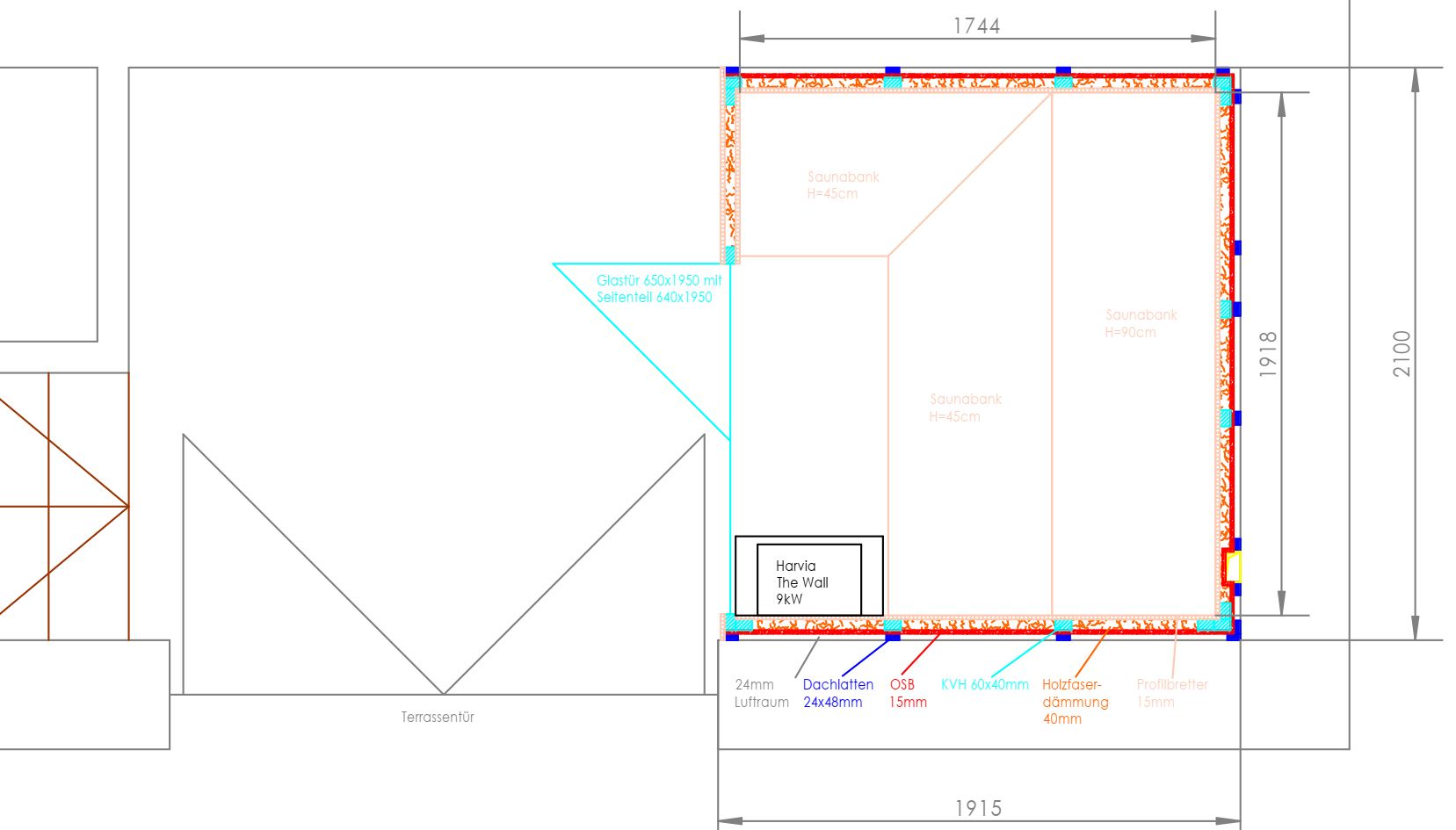

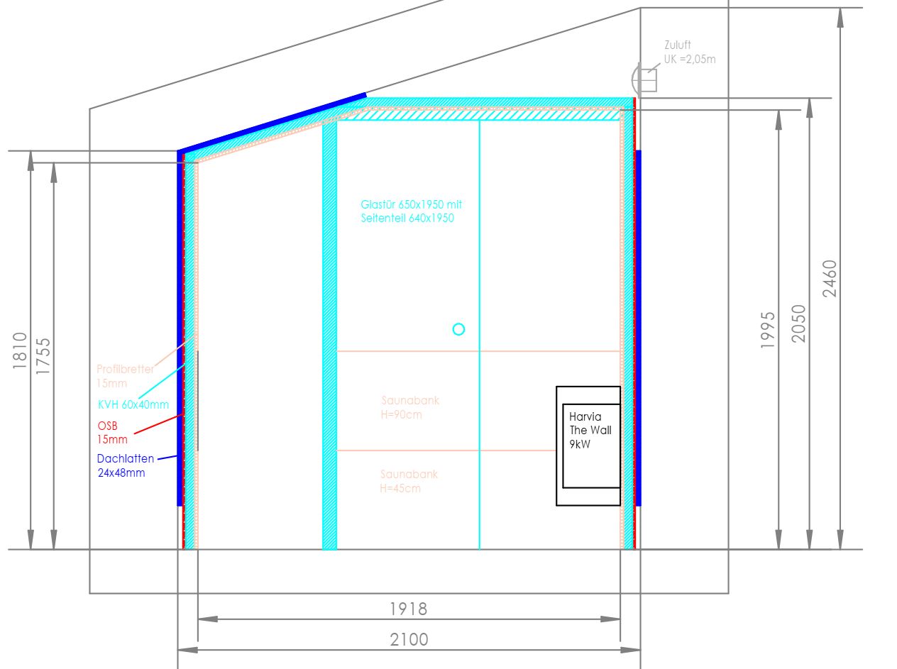

Das war´s nun erstmal von mir, ich bin gespannt, was von meiner Planung zu halten ist. Ich hoffe, mein Post ist nicht zu lang... :?
Anbei noch ein Paar Bilder, welche den Stand der Planung zeigen sollen. Solltet Ihr noch weitere Infos benötigen, lasst es mich nur wissen.
Ich freue mich über jegliche Rückmeldung ;)
Danke schonmal!
Grüße Mathias

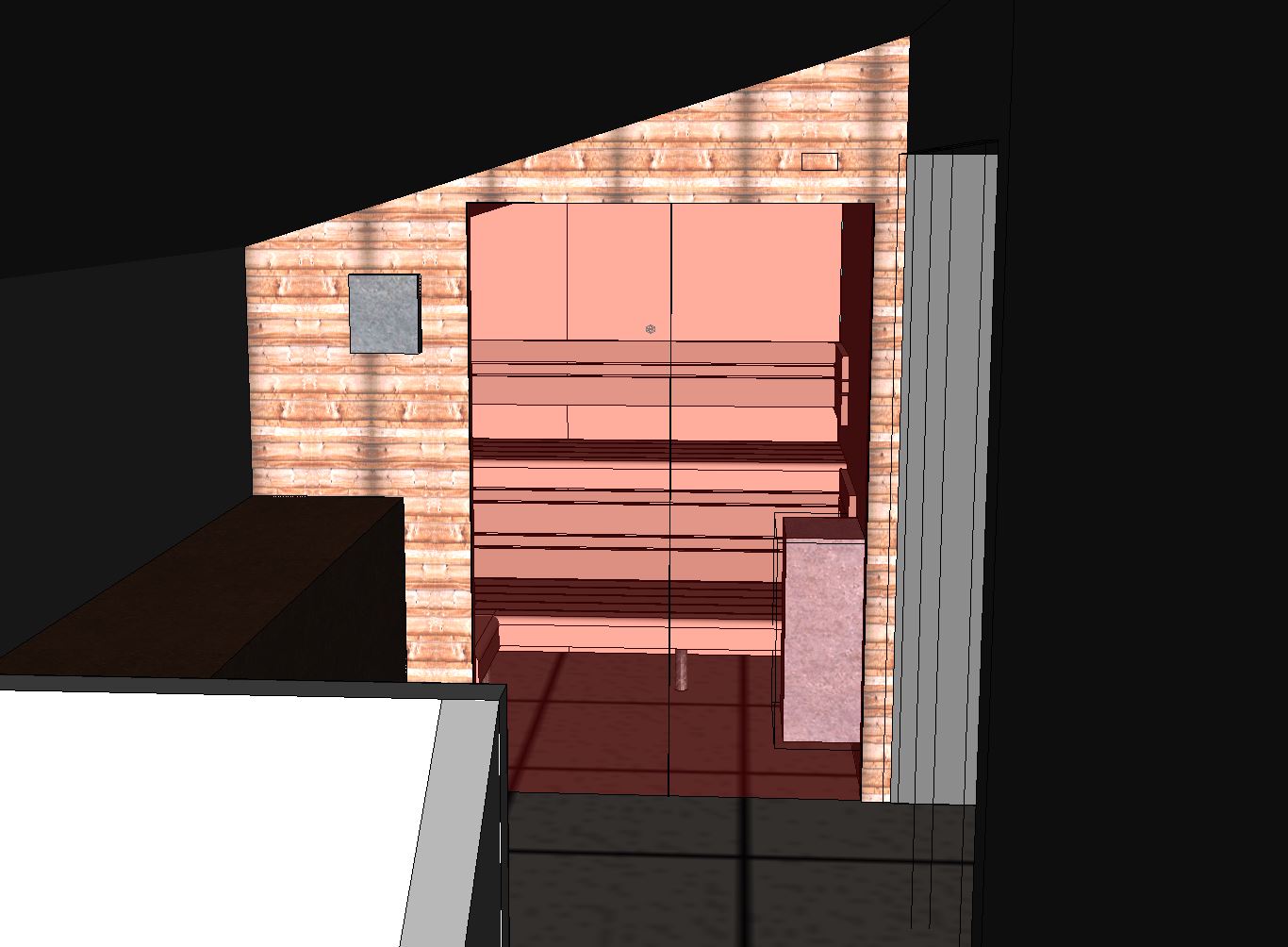

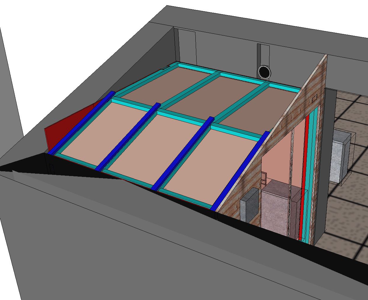

Ich konnte leider nur 3 Bilder anhängen, hier noch 3 Ansichten.
