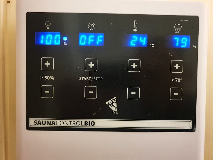

ich habe kürzlich meine Karibu Sauna in Betrieb genommen - Systemsaune mit ca. 3,5qm Fläche und einem 9kW Bio-Ofen. Sie steht in einem gut durchlüfteten Kellerraum mit durchschnittlich unter 40% Luftfeuchtigkeit (bei ca. 21,5°C). Ich habe nach kurzer Zeit über den mitgelieferten Klimamesser an der Wand festgestellt, dass die Luftfeuchtigkeit in der Sauna im ausgeschalteten Zustand auf über 70% (!) liegt. Auch die Temperatur wird mit über 30°C angegeben.

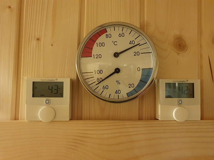

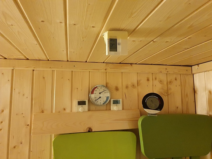

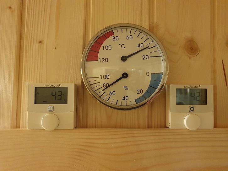

Nachdem ich den Werten nicht getraut habe (da die Saunatür auch ständig offen ist) habe ich eigene und bis dato sehr zuverlässige HomematicIP Sensoren für mehrere Stunden aufgestellt. Diese zeigen einen (aus meiner Sicht realistischen) Wert von ca. 42% (mit einer Genauigkeit von +/- 3% laut Herstellerangaben).

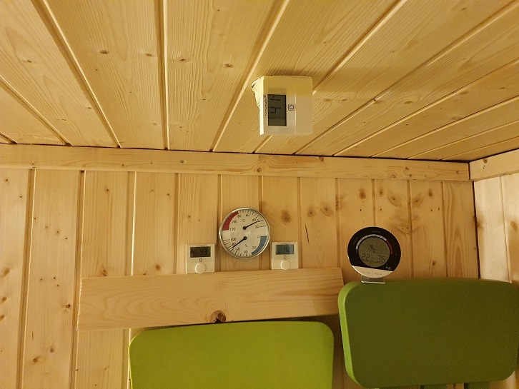

Auch der an der Decke montierte Karibu-Sensor liefert - aus meiner Sicht - gänzlich falsche Werte. Ich habe das Steuergerät eingeschaltet und ca. 1 Stunde gewartet (um den Sensoren Zeit zu geben den aktuellen Wert zu bestimmen - was denke ich nicht notwendig ist :) ). Dort habe ich zwar einen richtigen Temperatur-Wert, der Luftfeuchtigkeitswert liegt hier aber wieder bei 77%. Hier stimmt was ganz und gar nicht...

Wie groß ist die Wahrscheinlichkeit, dass entweder 3 Homematic Sensoren falsch sind, oder 2 Karibu Sensoren?
Jedenfalls - rein vom "gefühlten" Klima - hat es definitiv keine 70% Luftfeuchtigkeit in der Saunakabine.

Gleiches Problem bei Karibu Bio Sauna: Funktioniert im Wesentlichen problemlos (Heizung, Verdampfer). Bei Raumtemperatur zeigt aber das Display als IST-Wert 95% Feuchte an. Bei steigender Temperatur sinkt der Wert auf vielleicht 80 oder 75%. Problem ist, dass man so keine sinnvolle Feuchtigkeitssteuerung des Verdampfers erzielen kann, wenn ich auf 95% stelle, verdampt er wohl, das wäre aber 60%, höher kann man nicht einstellen.
Keine Fehlermeldung, Sensorverkabelung schaut auf beiden Enden fehlerfrei aus (2x geprüft). Abklemmen des roten Kabels produziert wie erwartet den Fehler "F04". Bei 95% Anzeige beträgt die Spannung am Kontakt ziemlich genau 5V. Da ich nirgends eine Kalibriermöglichkeit sehe, dürfte wohl der Feuchtesensor einen Fehler haben?

Ich habe auch genau das beschriebene Problem, dass die Feuchte nach dem Einschalten immer 95% auf der Steuerung EASY anzeigt.
Auch nach dem Aufheizen auf ca. 70° bleibt ein Wert von ca. 80% , der viel zu hoch ist.
Ich habe ebenso diverse andere Hygrometer, die alle etwa gleiche, realistische Werte anzeigen.
Ich habe mir heute die Elektronik dazu angesehen und die Sensoren im Detail angesehen.
Die Temperatur wird durch einen NTC-Widerstand gemessen. Man kann mit einem Parallel-Widerstand an der Steuerung den Wert beeinflussen. Das heißt, der Wert wird direkt analog übertragen und Wäre "kalibrierbar".
Beim Feuchtesensor sieht das anders aus. Er wird digital übertragen. Die Electronic-Chips haben keine Beschriftung, so dass es Fummelei ist, die Funktion zu ermitteln. Jedenfalls lässt er sich nicht einfach "kalibrieren".
Zu meiner großen Überraschung zeigt der Sensor nach der Begutachtung jetzt etwas plausiblere Werte an. 80% nach Einschalten, 30 % bei 70°.

Ergänzung zu den Karibu Hygrometern. (Rundinstrumente mit Zeigerskala und Glasscheibe)
Ich habe ein Karibu Hygrometer gekauft. Es zeigte völlig unsinnige Werte an und ließ sich nicht kalibrieren. Ich habe es umgetauscht.
Das neue Hygrometer in ähnlicher Bauform zeigte halbwegs vernünftig an. Ich habe es mit der üblichen Methode in gesättigter Salzlösung im geschlossenen Gefäß auf 75% kalibriert. Das ging eine Weile gut, bis es nur noch 80% anzeigte.
Nach dem Öffnen des Gehäuses zeigt sich das Problem. Es ist ein Messsystem ähnlich einem Bimetall-Streifen. Das innere Ende ist am Zeiger, das äußere ist am Montagerahmen. Es war einfach nur in einen Schlitz gesteckt und hatte sich da gelöst. Nach Arretieren zeigt es jetzt richtig an.
