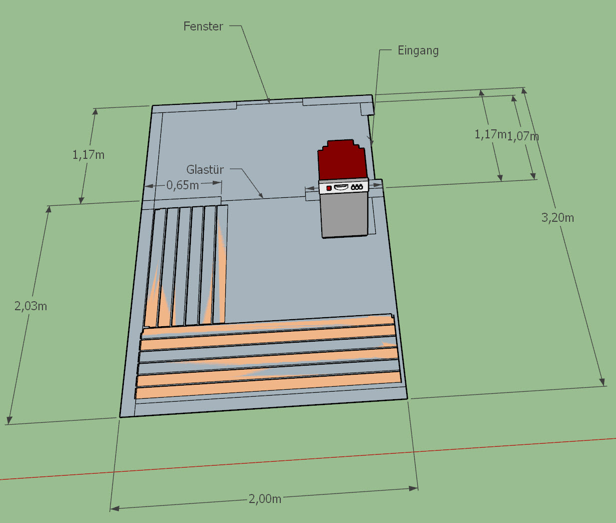

schaut Euch doch mal meinen Saunabau in der Begrüßung an. Die Sauna wird ca 2x2x2 m mit einem Vorraum von 2x1m.
Die Sauna soll eine Ganzglastür ziemlich in der Mitte der Wand vom Vorraum bekommen. Wenn man durch diese tritt wird der Ofen direkt links an der Zwischenwand angebracht. Die Zuluft bekommt er aus dem Vorraum unter der Glastür durch.
Mir geht es jetzt nur um die Abluftöffnung. Die wollte ich diagonal gegenüber durch die Wand ins freie führen. Wollte ein 10er-Rohr einsetzen außen mit Fliegengitter, innen mit Holzschieber. Ist 60cm die richtige Höhe?

ich würde sogar auf 30-40cm höhe gehen.
dann bleibt obenrum mehr wärme.
wenn du dazu einen luftkanal nach oben benutzt, verstärkt sich der schornsteineffekt zudem.

Hi Artur,
der Luftkanal würde aber meine Dämmung in der Wand beeinträchtigen und man könnte da auch Probleme mit Kondenswasser bekommen, oder?
Hier noch mein Grundriss...

darf ich fragen wie das Thema ausgegangen ist? Wie hast du die Abluft ausgeführt? Ich stehe grundrissmäßig eigentlich vor dem gleichen Problem in meinem Gartenhaus:
Abluft nach außen oder in den daneben gelegenen Geräteraum (wäre auf deinem Bild links). Das Gartenhaus wurde in Holzständerbauweise errichtet mit Dämmung rundum in Holzfaser und Dampfbremse bzw. Sperre im Saunabereich.

Ich plane so ziemlich den gleichen Grundriß für meine Gartensauna. Bin aber noch ganz am Anfang. Aushub für Fundament, Stromleitung und Wasserleitung gelegt. Bin noch unsicher ob mit Ytong oder Ziegelstein gemauert werden soll. Zur Abluft dachte ich jeweils ein 100er Rohr beim Ofen ca. 30cm über dem Boden und eins gegenüber etwas höher. Wie ist denn Eure Erfahrung, bzw Tipps?
