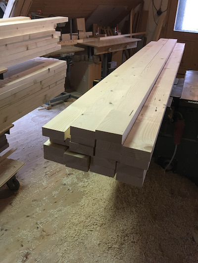

Hier habe ich Zugang zu Abfällen von technisch getrocknetem Fichtenholz in Industriequalität. 230x40 mm. 8-13 %. Ca. 2,5 m3

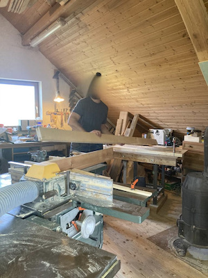

Wichtig ist auch, dass ich über die Feiertage zugang zu einer Werkstätte mit fünffach Kombimaschine hatte.

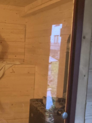

Tür aus Glas, gebraucht von einer Infrarotkabine.

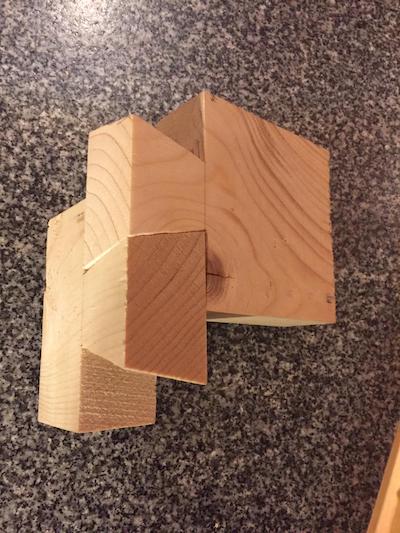

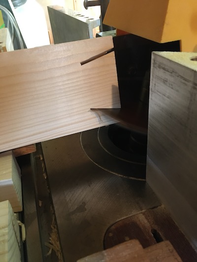

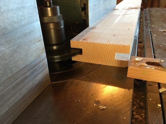

Bei den Eckverbindungen habe ich mich für die "Tiroler - Schloss" Verbindung entschieden. Dazu braucht es aber definitiv eine Tischfräse mit verstellbarer Spindel.

Abrichten - Auftrennen - Dickenhobel

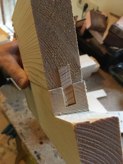

Nut fräsen
Nut fräsen
Nut schmückt sich mit fremder Feder

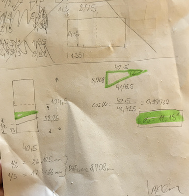

Die berechnung des Winkels fürs Schloss. Danke Papa, der sowas ganz ohne Internet kann.

Der Prototyp in seiner vollen Pracht
Soweit, so gut.

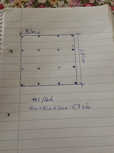

Mittlerweile haben auch die Tiefbauarbeiten begonnen:
Masterplan fürs Punktfundament

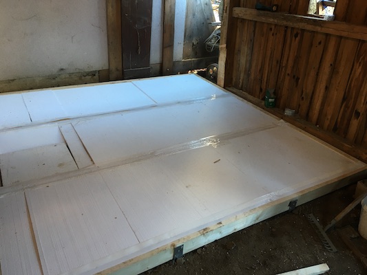

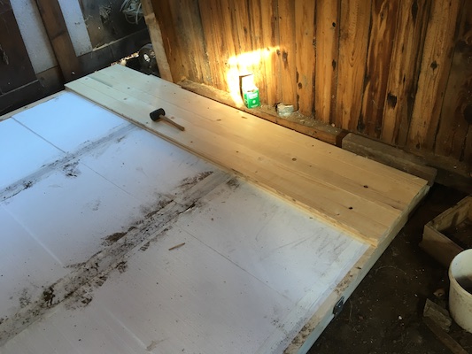

Der Unterbau mit 4cm Isolierung.

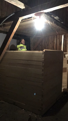

Wir beginnen mit dem Boden.
Und Himmelwärts
Und Himmelwärts

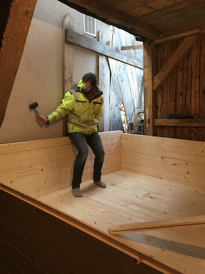

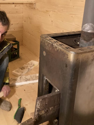

Hallo, ein Selfi bitte :-)

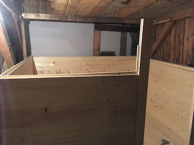

Deckel drauf kiste zuuu
Da könnte man doch, nur ein bisschen...

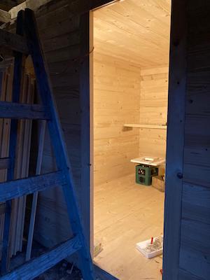

der letzte macht die Tür zu
Und nun hab ich keine weiteren Fotos mehr. Das Dach hab ich noch zusätzlich mit 8 cm starken Massivholz gedämmt. Die Innenwände mit 15 mm Panelen beplankt, die hatte ich noch parat. Für eine zweite Schicht 40er Holzbretter habe ich leider kein Material mehr gehabt.
Nachdem sich die Sauna aber in einer Stunde leicht um 80 Grad aufheizen lässt, sehe ich hier keinen Bedarf dies nachzuholen.
