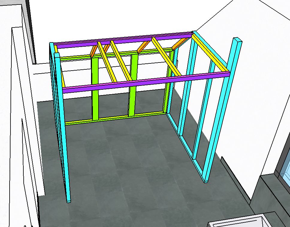

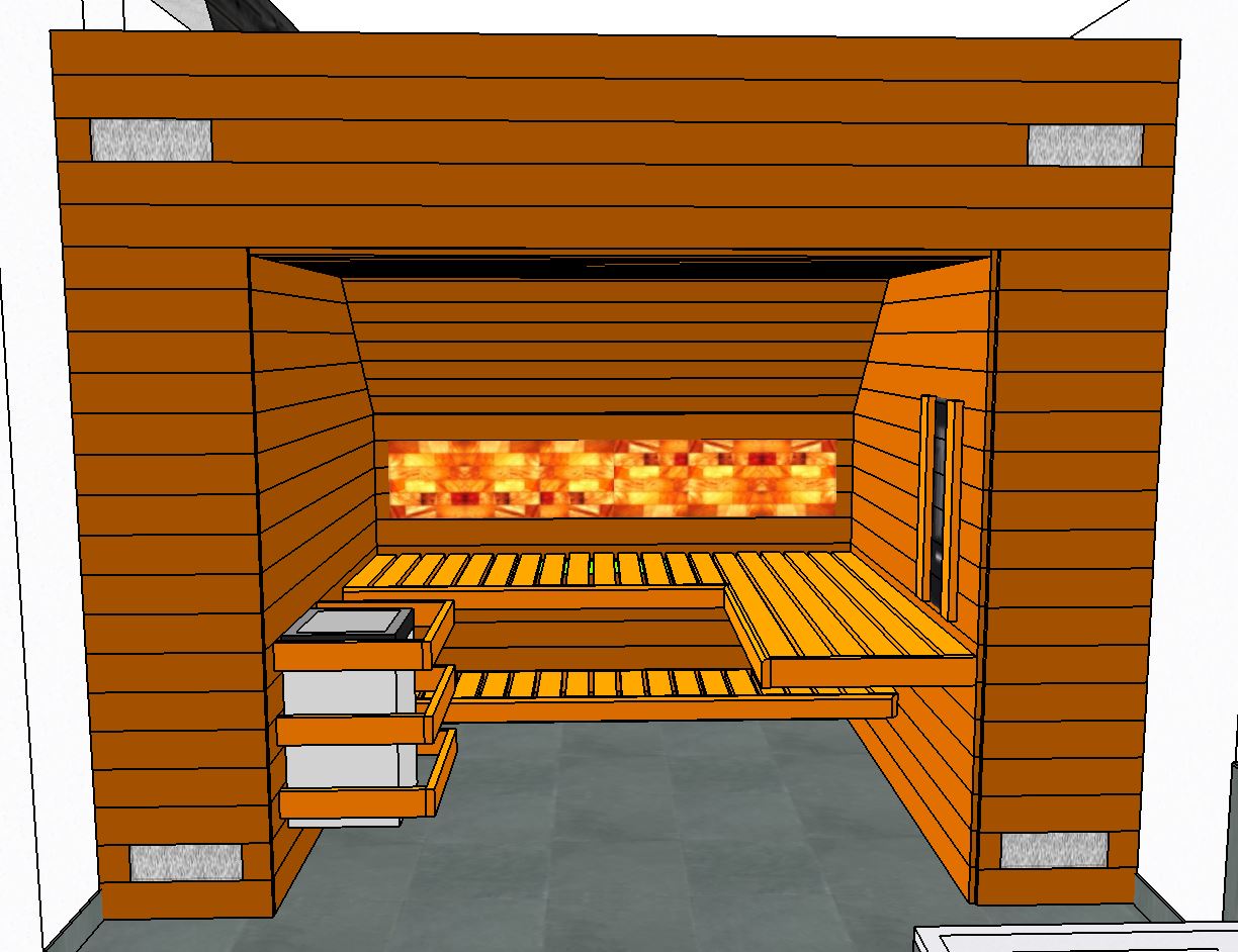

Hallo Zusammen,
mein Name ist Fabian - ich komme aus Bayern und bin neu hier. Außerdem seit kurzem stolzer Häusle-Besitzer.
Zwar ist noch nicht alles fertig, dennoch kommt der Winter und ich will ne Sauna im Bad.
Da es leider für meine Dachschräge keinen passenden Bausatz gib, muss eben selbst was gebaut werden.
Holzkonstruktion:
Vorhandenes Konstruktionsholz in 12x6 und 6x4 -> 6 cm Dämmung.
Abstand der Balken; 62cm, sodass Rockwoll Dämmung mit 62,5 x 100 cm dazwischen passt.
Davor: Alu/Dampfsperre.
Darauf: kleine Konterlattung für den Abstand Dampfsperre / Innenverkleidung. Frage: Notwendig? Wenn ja, wie viel Abstand?
Dann: ThermoEspe in ca 2cm Stärke als Nut/Feder - oder vielleicht handgehacktes Altholt. noch unsicher.
Ofen soll ein Havari Bio-Kombiofen mit 9kw sein.
Die Sauna hat ca 220cm x 195xm Innenmaß - 2 Meter Höhe. -> ca 8m² (Dachschräge!)
Liegefläche: auf "nur" 80 cm Höhe ein "L" mit 2,2 auf 1,95, wobei die Bank unter der Dachschräge 80 cm breite hat, die andere 60cm.
Zusätzlich eine kleine Bank auf 40cm Höhe für die Füße - notfalls kann man da auch liegen, aber ist zu nah am Boden. Breite auch nur 40cm.
Hinten möchte ich eine Beleuchtete Salzwand einbauen, Decke mit Glasfaser-Sternenhimmel beleuchten.
Die Front soll komplett aus Glas sein, da damit die Badezimmergröße nicht kleiner wirkt. Gesagt wird, pro 1m² Glas ca 1,5m² Heizvolumen dazurechnen. Würdet ihr das auch so digital sehen? Dann käme ich auf 18m³ :/
Ich habe Fotos der Konstruktion im Anhang.
Meint ihr das passt? =)
Hätte mir jemand von euch einen Tipp wegen Zuluft/Abluft? -> Position?
Übrigens: Links und rechts hat die Sauna ca 40cm Abstand zur Wand, hinten gut 80cm, an der Dachschräge nur 5-10cm, an der Decke wieder gute 50cm.

Re: Sauna in Dachschräge
Hallo Fabian,
warum der viele leere Platz (vor allem links und rechts)?
Betreffend Abluft: hängt von den Gegebenheiten ab. Wie groß (Quadratmeter) ist das Bad (abzüglich Saunabereich)? Ggfs. reicht die Abluft in den Raum hinaus. Je nach Bauweise die Abluft direkt nach draußen. Natürlich nicht wenn es ein Neubau ist (wegen der Dämmung. Da müsste man mehr wissen.

Hallo Norbert,
danke für deinen Kommentar.
Der "viele" leere Platz; Dass die Sauna nicht zu groß wird. DIeses Volumen muss ja auch aufgeheizt werden und die Größe denke ich ist vollkommen ausreichend.
Die Seitenverkleidung würde aber klappbar sein, sodass dieser Platz als Bad-Stauraum verwendet werden kann.
Abluft: Ja, Neubau. Abluft würde ich über den Raum machen, der Raum hat Fenster zum Direkt Lüften und zusätzlich ne Zentrale Belüftung, die abhängig von der Feuchte im Raum arbeitet.
Meine Frage zielte eher auf die Sauna selbst, wo hier Frischluft und Abluft "sinnvoll" ist.

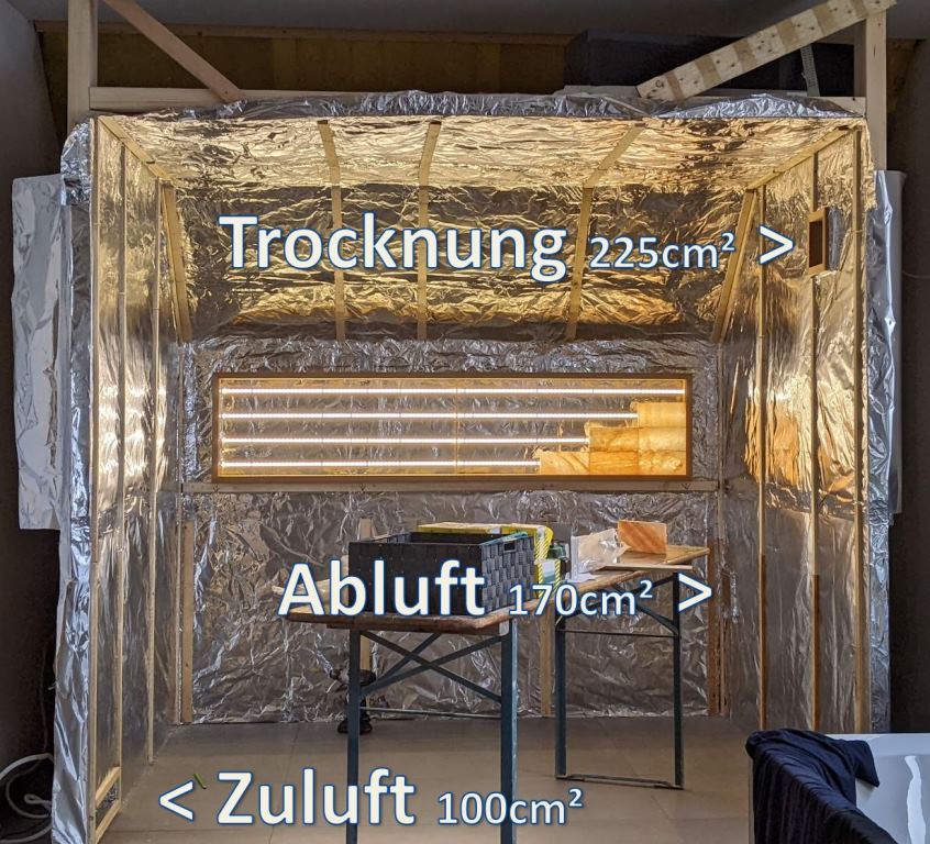

Hallo Fabian,
Frischluft direkt beim Ofen auf Bodenhöhe. Siehe hier bei mir: https://saunabauen.de/steine-und-anheizen.html (unten bei Anheizen die erste)
Abluft gegenüber in etwa 40 cm Höe. Direkt unter der tieferen Liege.

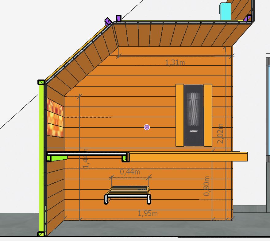

PS: was hast Du da mit Sketchup rechts reingezaubert? Sieht aus wie ein Lausprecher oder Infrarotstrahler?

Genau, das soll ein Infrarot-Strahler sein.
Okay, also von der Sauna 2 Öffnungen ins Bad.
-> Zuluft unter Ofen auf ca 10 cm Höhe, Abluft ebenfalls in Bodennähe ca 40cm.
Was sagst du zum Thema Glasfront und Heizleistung?
Danke,
Fabian
Zur Leistung: bei 9 Kw für 8 Kubikmeter kein Thema. Es würden ja 6KW reichen
. Siehe hier: https://saunabauen.de/q-a.html#a1521
Die Glasfront ist nun mal schön und Wohnlich. Klar benötigst Du mehr Leistung. Aber es ist ja auch ein Stück Luxus und da darf man mal ein wenig Strom "verschwenden". Das wird ja kein 24 Stunden Betrieb.

Hallo - verstehe ich deine Frage richtig; Warum habe ich nicht die Elemente zusammengebaut in der Werkstatt und dann Vorort nur aufgestgellt?
Falls das die Frage war;
Ich habe bis heute noch kein Holz für die Verkleidungen -> also hätte ich bis heute noch fast nix...
Und durch dieses nacheinander, kann man eben noch viel direkt Vorort entscheiden und probieren.
Ich hänge mal einen aktuellen Stand an
Die Steine hinten wurden natürlich versetzt eingebaut. Die Trocknungslüftung ist beim Saunieren geschlossen.
Türe plane ich mit wenig Luft nach unten, nur ca 1cm.
Nachtrag: Diese schrägen Latten oben dienen nur aktuell der Stabilisierung. Die Vertäfelung wird dann diese Aufgabe übernehmen...

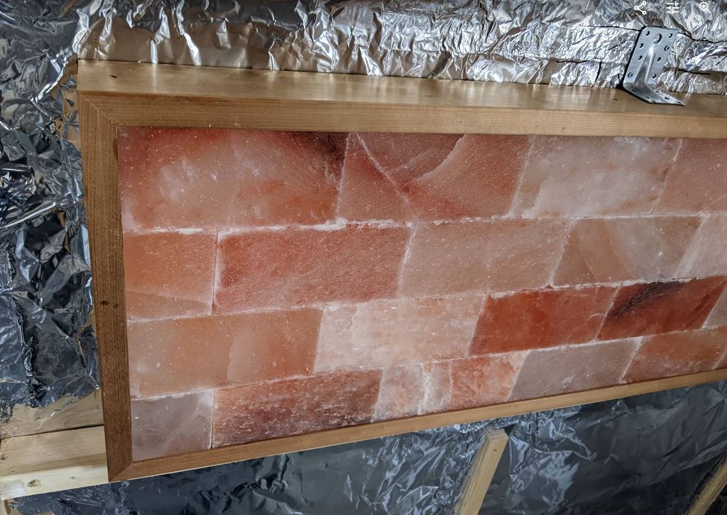

Salzwand;
Ich habe einen Rahmen aus Banklatten 80x30 gebaut und umlaufend eine ca 5mm Nut eingefräst. Mit einem 2k-Salzsteinkleber habe ich dann die Steine Reihe für Reihe eingesetzt und umlaufend verklebt.
Diesen gesamten Rahmen habe ich wie im Bild erkennbar auf ein Profilholz gestellt - von unten verschraubt und oben mit 2 Winkeln nochmals an die Sauna-Rückwand verschraubt. Die LEDs sind auf dünne Holzlatten geklebt, die innerhalb dieses Rahmens platz finden. (siehe vorheriges Bild).
Sollte mal n LED-Steifen kaputt gehen (sollte eig. nicht passieren) muss ich tatsächlich die Vertäfelung oberhalb und unterhalb des Rahmens entfernen und die Schrauben am Winkel und unten am Balken lösen, dann kann ich diesen ganzen Rahmen wieder herausnehmen und von hinten den LED-Steifen austauschen. Ist also etwas mehr aufwand als ne Glühbirne zu wechseln, aber auch in ner halben Stunde erledigt. Ich riskiere es
Soweit deine Fragen beantwortet?

Hallo und zuerst einmal sorry für die späte Reaktion...SouthSide hat geschrieben: ↑12. Januar 2022, 12:02 Hallo - verstehe ich deine Frage richtig; Warum habe ich nicht die Elemente zusammengebaut in der Werkstatt und dann Vorort nur aufgestgellt?
Ich habe bis heute noch kein Holz für die Verkleidungen -> also hätte ich bis heute noch fast nix...![]()
Ich hänge mal einen aktuellen Stand an![]()
Nachtrag: Diese schrägen Latten oben dienen nur aktuell der Stabilisierung. Die Vertäfelung wird dann diese Aufgabe übernehmen...![]()
