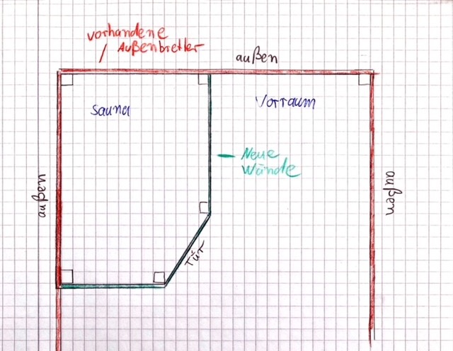

Da meine Ausgangslage etwas anders ist, wollte ich daher sicherheitshalber vor Baubeginn nochmal die Experten fragen, ob meine Überlegungen soweit ausgereift sind.
Ausgangslage: Bei mir im Garten steht eine existierende Gartenlaube (unbeheizt) mit Estrichbetonboden. Die Hütte ist nicht besonders Luftdicht gebaut sondern an fast allen Wänden ohne Dämmung und gut durchlüftet. Einen Teil dieser Gartenlaube möchte ich zur Sauna umbauen. Da ich auch einen Vorraum haben möchte, sollen zwei der existierenden Außenwände der Gartenlaube zu meinen neuen Saunawänden werden (rot). Die Gartenlaube besteht an den zwei Seiten aus einfachen Brettern (keine Blockbauweise!). Die Bretter wurden so verbaut, dass sogar Sichtspalte existieren.
Jetzt habe ich überlegt, ob ich hier Dämmung in einer Elementbauweise (Sandwichbauweise) einbringe oder aber für diese Außenseiten oder ggf. für die komplette Sauna auf eine Dämmung verzichte.

Wenn Option B sinnvoll ist, dann stellt sich mir die Frage, ob ich die zwei Wände, die sich innerhalb der existierenden Gartenlaube befinden (grün) ebenfalls ungedämmt lasse, oder ob ich diese dann trotzdem dämmen muss.
Grobplan
Grobplan
