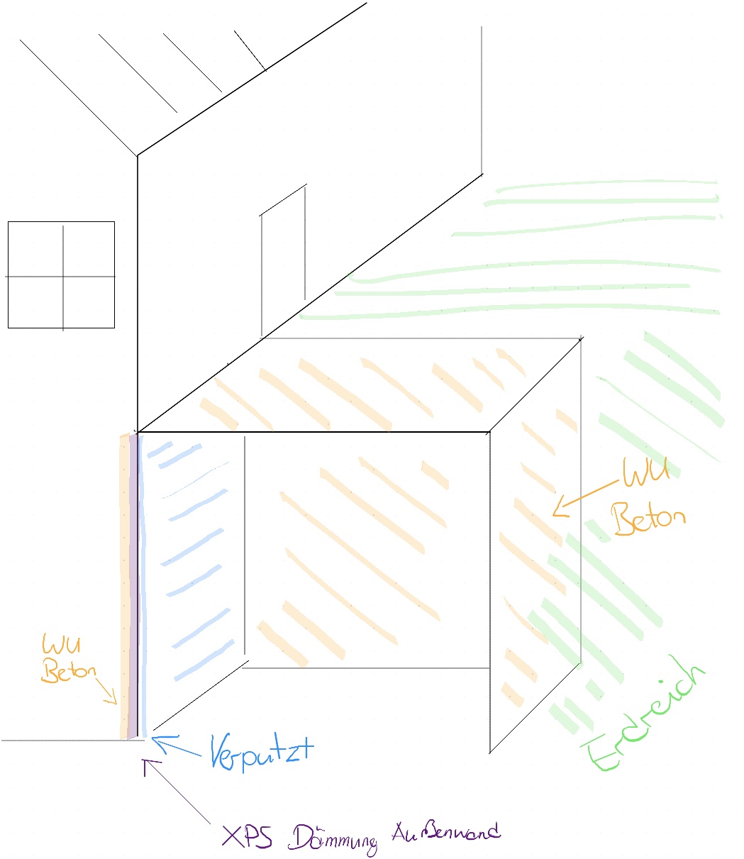

wir haben ein Haus in Hanglage gebaut und in einem überdachten Bereich außen im Hang eine sauna geplant.
Der aktuelle Aufbau ist wie folgt:
- Eine Wand ist die Außenwand des Hauses (Aufbau: Beton, XPS, Außenputz)
- 2 Wände sind aus WU-Sichtbeton direkt zum Erdreich (rechts und hinten)
- die Decke ist ebenso WU-Beton und darüber ist ein Terrassenbereich (Erde).
- Vorne sollte eine Glaswand eingezogen werden mit Belüftungsgitter im unteren Bereich.
- die Sauna ist Richtung Norden gerichtet und schattig
Meine Fragen:
- Kann ich die Sauna direkt in der vorhandenen Form bauen? Holzliegen rein, Ofen rein, Glasfron vorne und fertig, oder bekomm ich da Probleme mit der Feuchtigkeit?
- wenn ja, wie kann ich die Feuchtigkeit am besten vermeiden? Wenn ich eine hinterlüftete Holzschalung baue, sehe ich z.B. das Probleme von Moos, Schimmel, Tieren, etc. im hinterlüfteten Bereich?
- was würdet ihr in so einem Fall tun?
Anbei eine Skizze.
Besten Dank für eure Ideen und Expertise schonmal im voraus und beste Grüße aus dem Salzburger Land!
David
Außensauna an Haus und Sichtbeton

Re: Außensauna an Haus und Sichtbeton
hmmm...
ich befürchte die Frage war schwerer als gedacht. Wahrscheinlich ist das Feuchtigkeitsthema nicht ganz so einfach einzuschätzen?
Erdreich hat ca. 10 Grad, Wände zum Erdreich also immer eher kalt - da wird sich schon Feuchtigkeit sammeln.
Aber eine hinterlüftete Holzschalung davor - da bin ich mir nicht sicher, ob es das auf Dauer viel besser macht.
Bin gespannt ob sich noch jemand meldet
schönen Abend allerseits!
Hallo Norbert,
danke für deine Antwort!
Leider hab ich da keinen gefunden, der das so individuell macht.
Die Glasfronten gibt es fertig zu kaufen - das wär nicht das problem.
ich hab nur Angst wegen Feuchtigkeit.
Betonwände zum Erdreich - die haben ca. 10 Grad recht konstant. Wenn sich da ständig Feuchtigkeit sammelt, rinnt die auf die Liegebänke und die verschimmeln mir. Das gleiche kann mir aber bei Hinterlüftung passieren in dieser Art Raum. Wenn ich eine hinterlüftete Holzschalung mach, wird sich wohl dahinter auch Feuchtigkeit sammeln, und dann bin ich richtig im A...
Also wäre es wohl Hinterlüftung - Schalung - Isolierung und wieder Schalung um auf Nummer sicher zu gehen. Aber das erscheint mir sehr aufwändig, wenn es vielleicht ohne dem gehen könnte... schwer zu sagen.
David
David
