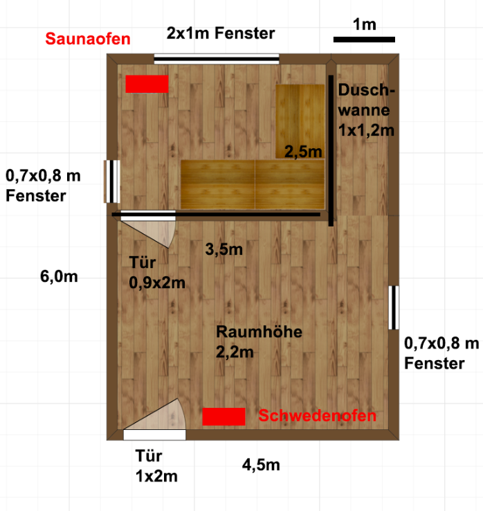

Diesen Sommer möchte ich auch eine Außensauna errichten, der Saunaraum selbst hat geplant 2,5 x 3,5m, der darin anschließende Raum nochmal etwas mehr.
Ich habe hier eine grobe Skizze beigefügt:
Nun geht es darum, wie man den Vorraum am sinnvollsten beheizt. Ich habe bereits mit mehreren Saunabauern vor Ort + dem Kaminkehrer gesprochen und es wurden folgende zwei Varianten genannt:

Und bitte vergesst die Skizze mit dem "Schwedenofen", das wäre echt die Variante, die als allerletzter Notnagel greifen müsste.
