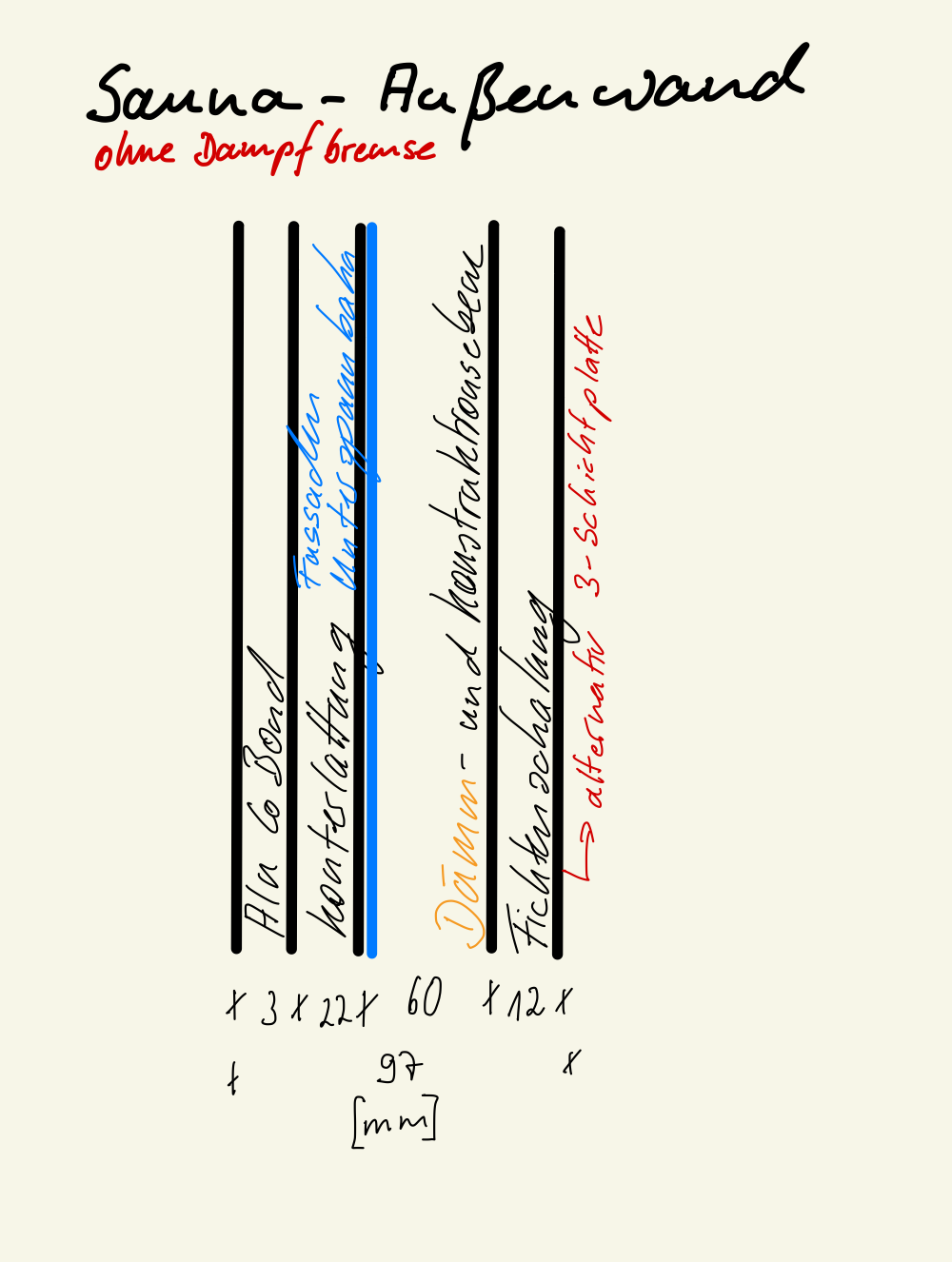

Die Al-kaschierte Mineralwolle als Dampfbremse funktioniert nicht. Die Al-Folie (anders kann man es nicht ausdrücken) ist richtiger Müll. Das ist keine korrekte Dampfbremse, das hat sich bei vielen Dachausbauten gezeigt. Wenn unbedingt eine Dämmung verwendet wird, dann sollte diese als hinterlüftete Konstruktion ausgeführt werden. Dann entstehen keine punktuellen Feuchtestaus. Im unteren Abschnitt wird eine solche Konstruktion beschrieben, https://www.ib-rauch.de/konstruktion/aussenwand01.html Ich selbst halte den Einbau einer Dampfbremse und die Dämmung für keine gute Lösung. Es kommt in der Dämmung immer zu einer Durchfeuchtung. Die OSB-Platten (Oriented Strand Boards) bestehen aus Langspänen ( 0,6 mm dick, 75 mm bis 135 mm lang und 35 mm breit). Diese sind mit Phenolharz- modifizierte Malamin-Formaldehydharz- und PMDI-Klebstoffe verklebt. Ich kann mir vorstellen, dass bei der Wärme und Feuchte etwas Lösungsmittel ausgasen. Man macht etwas für die Gesundheit und atmet Gase wieder ein. Besser unbehandeltes Holz, wenig Lasur, besser Binenwachs. Man kann das Holz auch mit Soda abwaschen, desinfiziert und schützt das Holz. (Hat man früher mit den uralten Holzhäusern gemacht.)
Die Funktion der Dampfbremse siehe https://www.ib-rauch.de/bauphysik/dampfbremse.html

ich möchte ebenfalls eine Außen-Sauna bauen. Da ich das gleiche wie Rauch20034 von der Al Dampfbremse halte, bin ich mir trotzdem noch unsicher was den Wandaufbau angeht. Wenn möglich würde ich gerne auf die Dampfbremse verzichten. Hier mal mein geplanter
Außenwand Wandaufbau.png (193.18 KiB) 43494 mal betrachtet
. Ich erhoffe mir durch die hinterlüftete Fassade das eventuelle Feuchtigkeit abgeführt werden kann und die Dämmung nicht durchnässt wird. Habt ihr damit vielleicht Erfahrung ob dies so funktionieren könnte?
Wandaufbau von innen nach außen:
- Fichtenschalung
- Dämmung, bzw Konstruktionsholzebene (Ständerwerk)
- Fassaden-Unterspannbahn
- Konterlattung
- Alu Co Bond (Aluminium-PVC Verbundplatte) als Fassadenverkleidung
Martin
