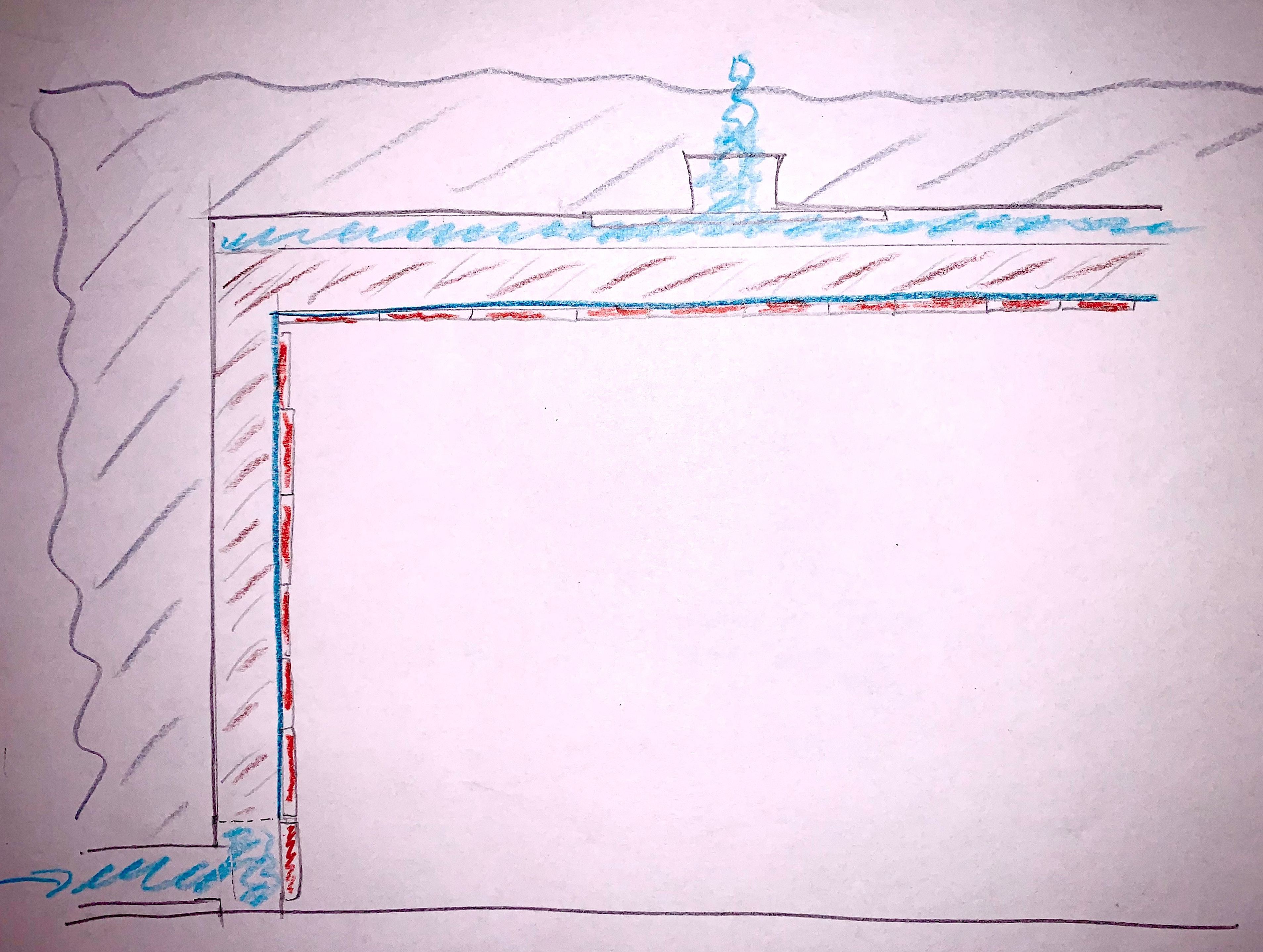

Folgendes habe ich mir überlegt (siehe Skizze dazu):
Wenn wir als Isolationsmaterial Glaswolle nutzen, ist diese diffusionsoffen. Das bedeutet, wir benötigen keine separate Hinterlüfung, sondern ich lasse die KWL ihren Job tun, indem diese trockene Luft aus einem Raum mit Zuluft durch die Isolationsschicht saugt. Es geht ja nicht darum, da literweise Luftfeuchtigkeit abzusaugen, da die Isolation schliesslich hinter einer Dampfsperre liegt - es geht ja bei sauberer Ausführung nur um das Kondensat, welches sich bei erreichen des Taupunkts hinter der Dampfsperre ansammeln kann.
Genauer gesagt würde ich es so machen:
1. über eine Öffnung gegen einen anderen Raum wird Zuluft in die Isolationsschicht gebracht. Dies über einen Kanal von z.B. 5cm Höhe am Übergang Boden / Wand
2. eine senkrecht angebrachte Lattung mit dazwischen eingebrachter Glaswolle als Isolation lässt die Luft senkrecht steigen, angesogen von der KWL an der Decke
3. an der Decke ebenfalls Isolation, darüber aber 5cm Platz, damit die KWL "ungebremst" ansaugen kann
4. Sperrschicht zwischen Isolation und KWL durch z.B. ein Flies, welches Luft durchlässt, aber die feinen Fäserchen der Glaswolle abhält (plus Filter in der Ansaugbox, sowieso vorhanden)
Bildschirmfoto 2022-08-22 um 22.32.21.jpg (2.62 MiB) 45737 mal betrachtet
Skizze, von aussen nach innen:
1. Beton / Kalksandsteinwand
2. Isolationsschicht (Kieferleisten senkrecht, dazwischen Steinwolle
3. Dampfsperre (Alufolie, penibel sauber dicht verklebt)
4. Täfer
Unten links seht ihr die Lufteinbringung, rechts davon den "Kanal" zur Verteilung an alle Wände, von da geht's senkrecht nach oben durch die Dämmung, ganz oben mittig die Absaugung durch die KWL.
Ich bin überzeugt, dass dies funktioniert, möchte aber trotzdem hören, wenn jemand Bedenken oder Zuspruch äussern möchte :-)
Alles weitere dieser Kombi-Sauna wird "konventionell" ausgeführt. Aber in einem Raum von brutto nur 137cm Breite möchte ich nicht 30cm hergeben, wenn es sich dank der KWL auch anders lösen lässt :-)
Lieber Gruss, Raphi

Ich werde wohl noch eine minimale Hinterlüftung zwischen Dampfsperre und Täfer einplanen von 10mm. Mehr Platz möchte ich nicht hergeben, und viele sagen, dass sei wirklich wichtig, weil das Kondensat natürlich noch am ehesten da niederschlägt.

Wieso bringst du die Konterlattung nicht einfach deckungsgleich zum Profilholz an? Werde ich so machen:
- direkt auf Wände: Profilholz 40x40mm, dazwischen 40mm Steinwolle
- Alu-Dampfbremse
- Konterlattung deckungsgleich 10x40mm
- Täfer 14mm
So komme ich auf 64mm Wandaufbau und trotzdem ist alles hinterlüftet (senkrecht). Da bei mir alles auf Beton- oder Kalksandsteinwänden aufgebaut ist, habe ich keinerlei Stabilitätssorgen. Natürlich wird dort, wo Bänke montiert werden, nochmals in der Dämm- und Konterlattungsschicht aufgedoppelt, aber halt nur dort, wo tatsächlich Schrauben hin müssen.
Frage mich nur grad, ob ich dann die Bänke bis in den Beton / Kalksandstein verschrauben soll oder nur ins Holz (dafür müsste dann dieses vernünftig verschraubt sein, sonst wäre es nur ein "Lückenfüller").
Lieber Gruss, Raphi
