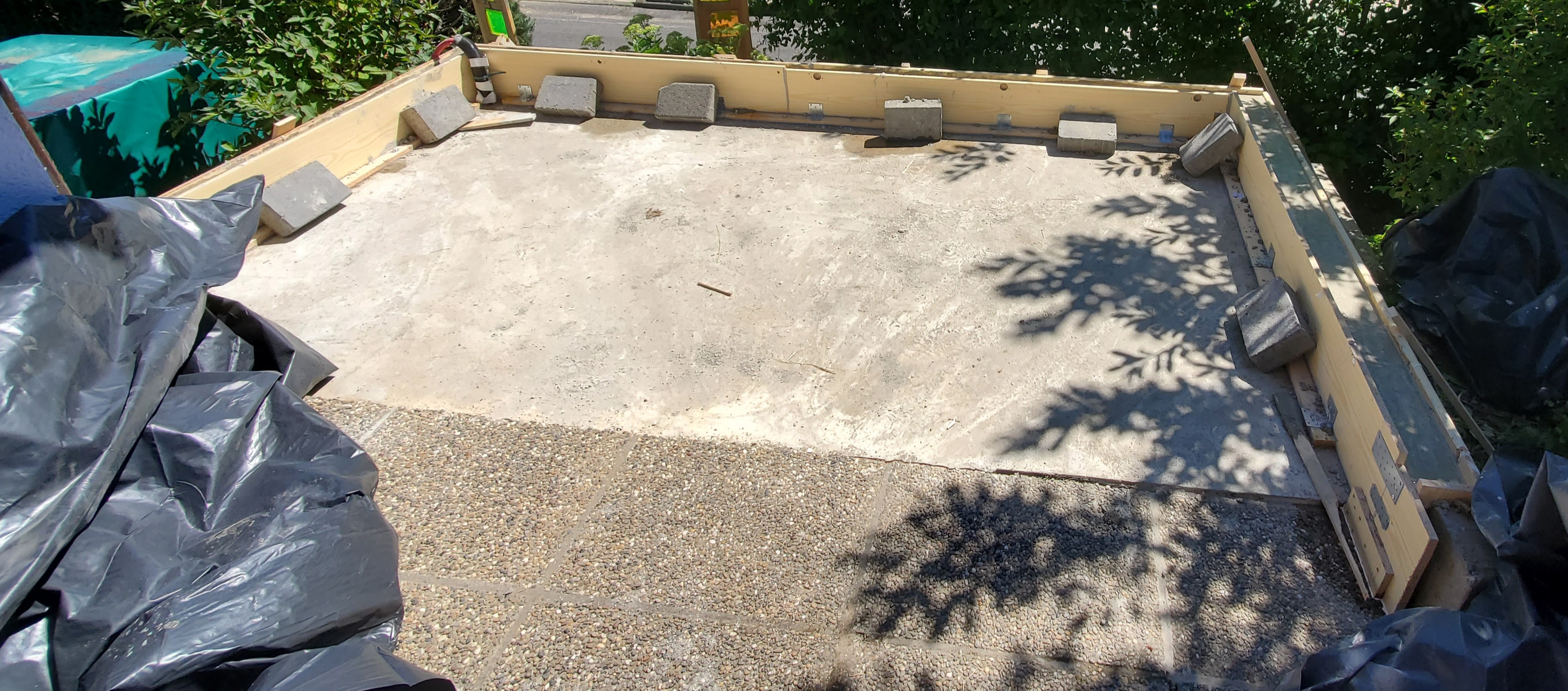

ich habe hier eine kleine Bodenplatte aus Beton (3,5*2*0,2m) - hierauf möchte ich eine Sauna in Holzständerbauweise errichten.
Würdet ihr eine Bodendämmung verwenden? Wenn ja, was?
Ich möchte ungern irgendwelche Kunststoffe eibringen, die dann in der Hitze der Sauna müffeln.
irgendwo hier im Forum gibt es den Verweis auf Teracotta Fliessen als "fußwarme" Alternative.
Randbedingung ist, die Dämmung sollte nicht zu dick auftragen.
Was wären Eure Tips?

ich würde einen Rauhspund Fichte oder ähnliches nehmen, da Du dann die Oberfläche und Dämmung in einem Arbeitsgang verlegt hast.
Nicht streichen, einlassen oder sonstirgendwie behandeln, da Du sonst Probleme mit Feuchtigkeit im Holz bekommst.
