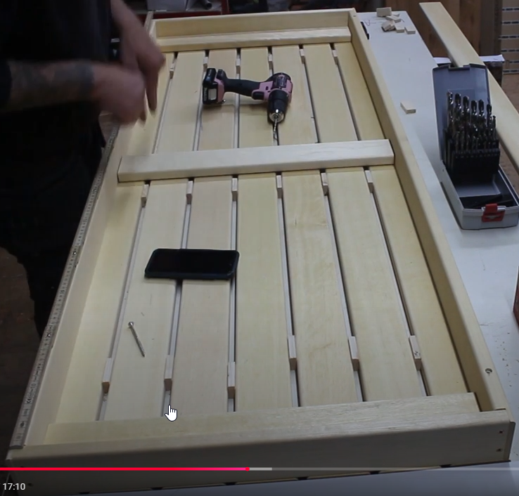

Ich möchte meine Saunabank "selbst-tragend" bauen - sie liegt also nur rundum auf den Wänden auf (ohne zusätzliche Stützen in der Mitte zum Boden).
Im Endeffekt soll sie so wie auf dem Bild aussehen, nur das ich die auf dem Bild zu sehenden liegenden inneren Querhölzer stehend montieren würde (alle 40cm ein Querholz) um eben die Last abzutragen.
Eigentlich wollte ich das ganze nun mit Lamello´s und wasserfestem temperaturbeständigem Leim (150-200°C) zu "einer stabilen Einheit" verbinden.
Das ganze liegt dann vorne auch auf die senkrechten Teile der Bank auf welche wiederum zur Lastaufnahme dienen sodass das Ganze schön stabil wird.
Meine Frage nun: Spricht was gegen verleimen?
Irritiert bin ich da fast alle "Youtube-Meister" von hinten verschrauben.
Ich kann mir nicht vorstellen das die Schraube, die nur 2cm in die weichen Saunalatten greift, viele "Besteigungen" mitmacht ohne das sie sich über kurz oder lang "raus-lutscht" und das ganze locker wird!?

dass die Lamellos in den üblichen Bauanleitungen nicht auftauchen könnte daran liegen dass die wenigsten Leute das entsprechende Werkzeug zur Hand haben und damit auch keine Erfahrungen haben. Grundsätzlich spricht spricht aus meiner Sicht nichts dagegen. Davon dass diese Lösung stabiler ist als Schrauben denke ich aber nicht. Zumindest bei mir hat sich an der geschraubten Bank die auf ca. 170 freitragend ist auch nach vielen Jahren regelmäßiger Nutzung noch nichts gelöst - alles stabil wie am ersten Tag, kein wackeln oder quietschen...
VG und viel Erfolg Shadow
