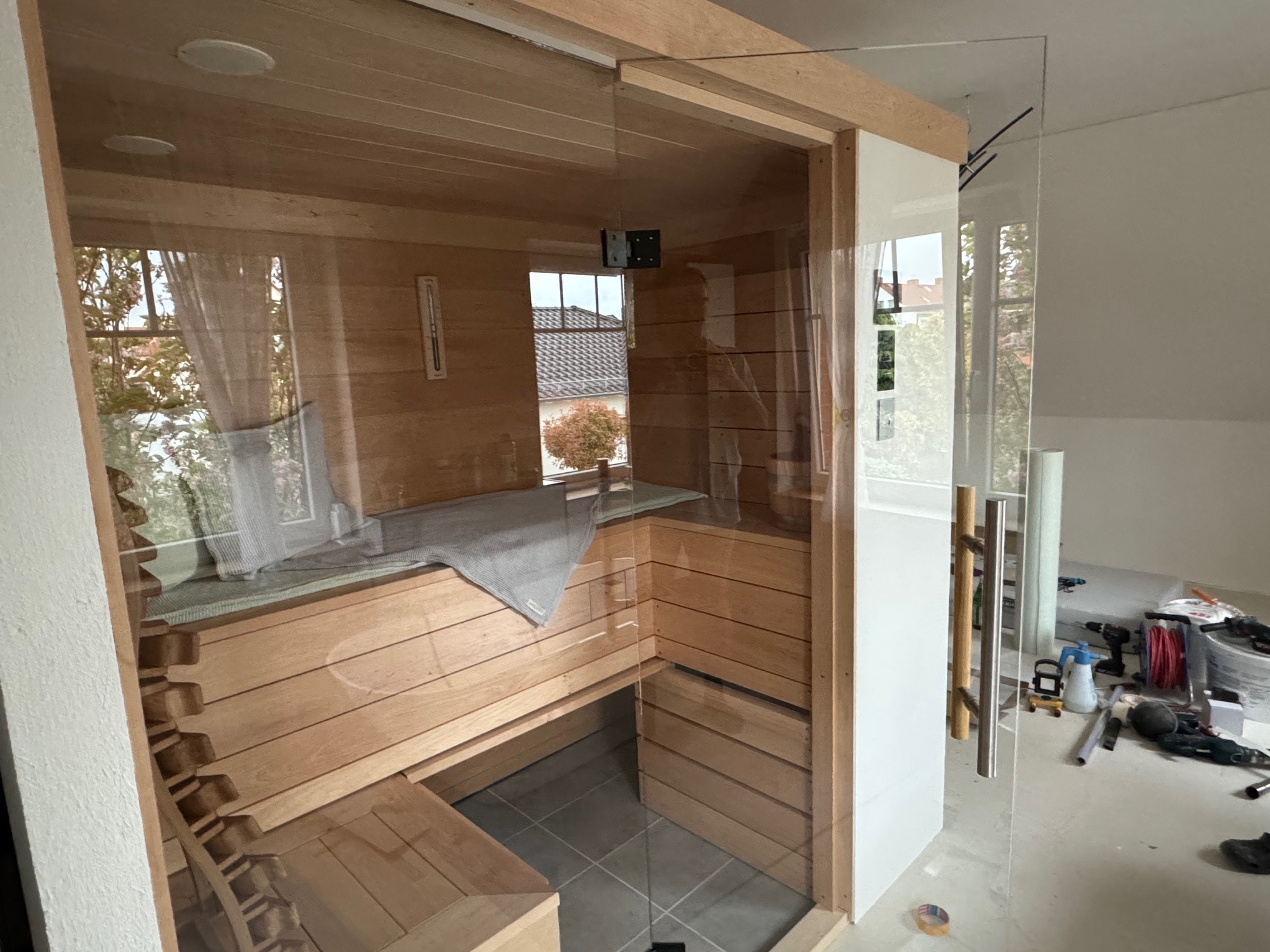

wir haben es getan.....Nachdem eines unserer Kinder seinen eigenen Weg geht und wir ein Zimmer übrig hatten, haben wir uns dazu entschlossen aus einem 3x4 m Bad und einem 4x4 m Kinderzimmer einen großen Wellnessbereich zu machen.

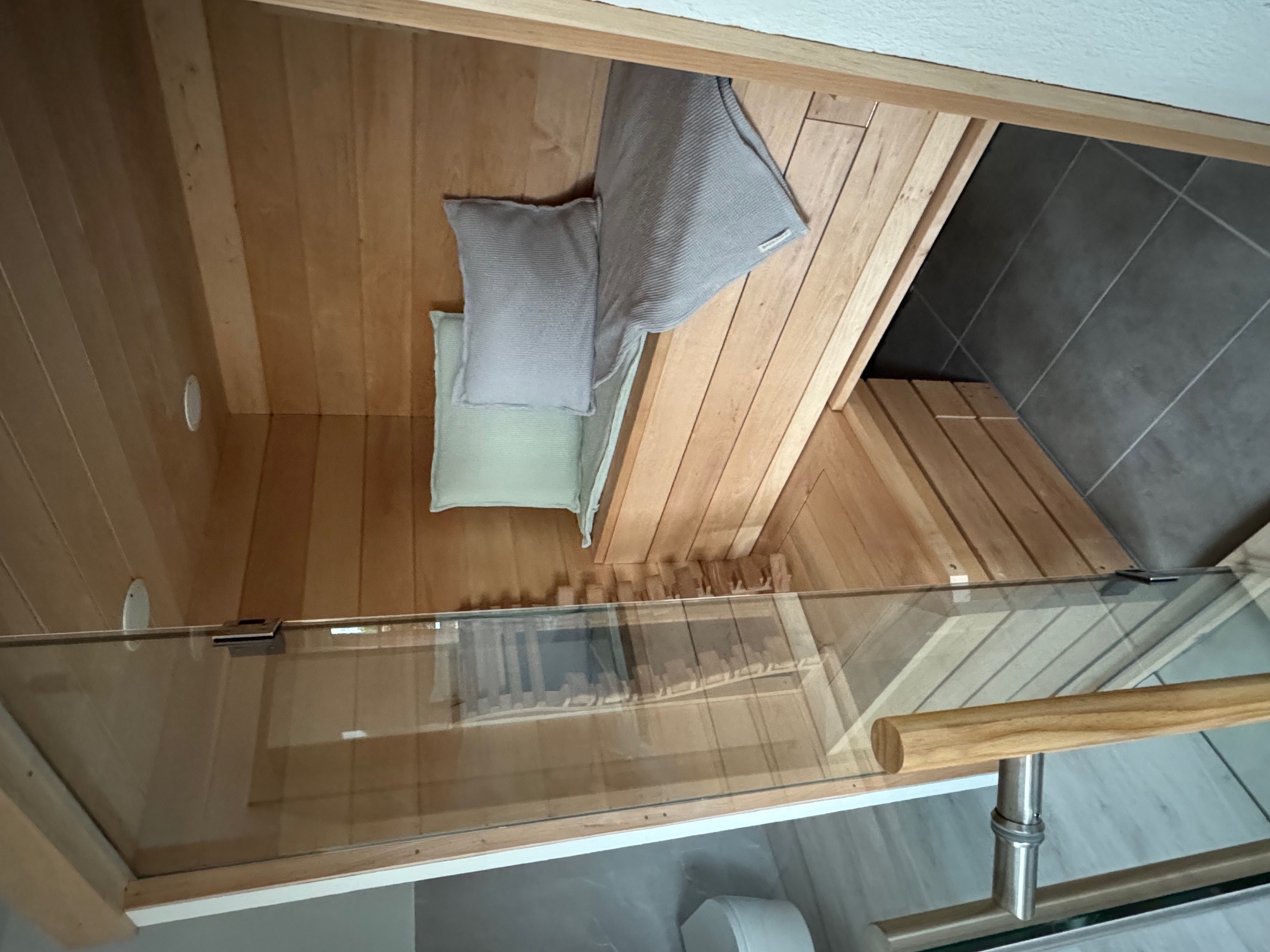

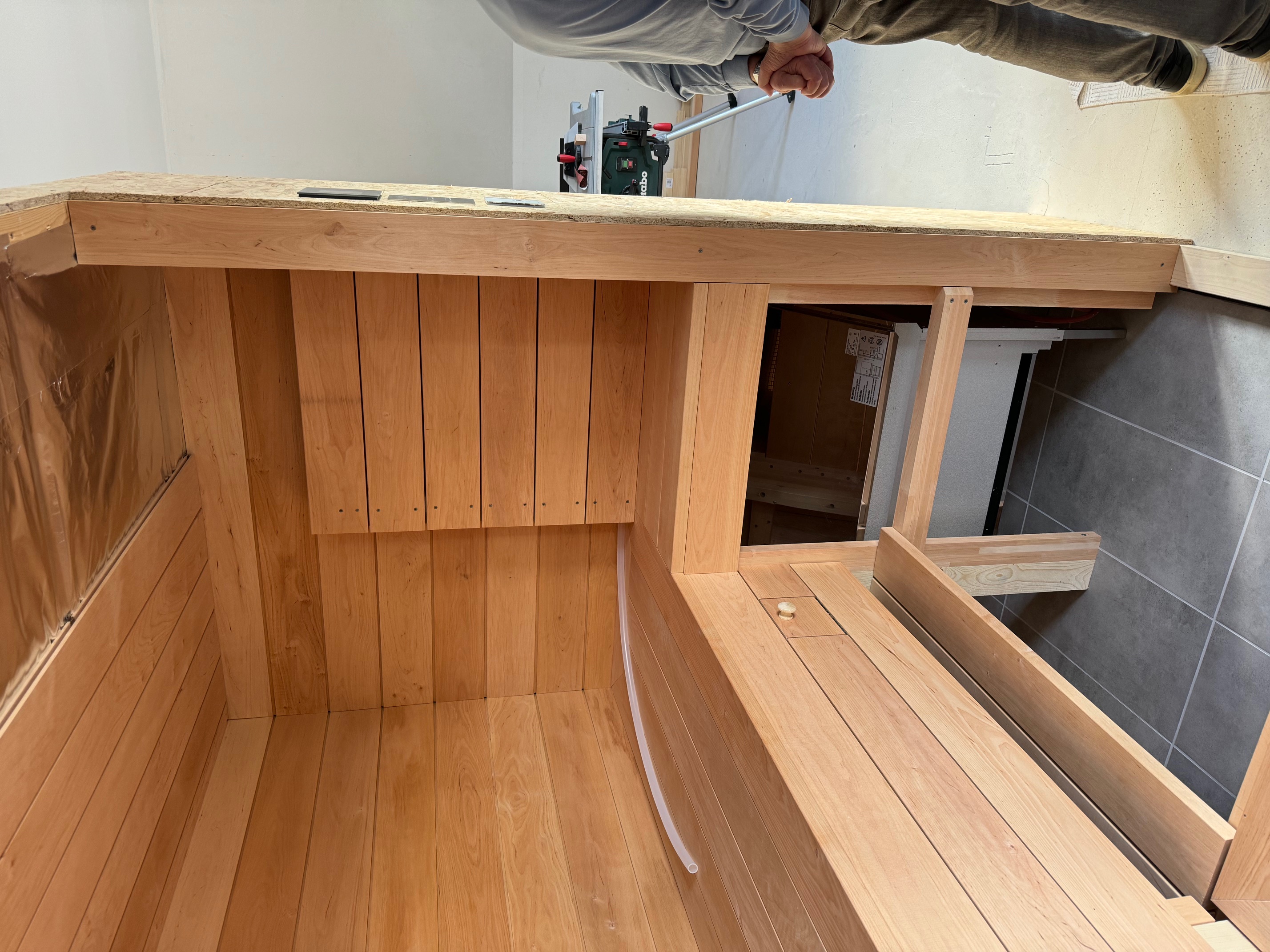

Da ich gern stabil baue, hab ich mich für 80x40 mm KVH entschieden, dementsprechend natürlich auch die Dämmung in 80 mm als Holzdämmwolle, die glücklicherweise ja nicht so juckt wie Glaswolle.
Beim Holz hab ich mich für Espe entschieden und als Außenverkleidung eine 8mm OSB Platte.
Da ich nicht sehr viel Platz für den Innenraum hatte, kommt bei mir ein Unterbausaunaofen von EOS zum Einsatz, mit welchem ich bisher sehr zufrieden bin.
In den Sitz der unteren Bank hab ich eine Fußbank eingearbeitet und die Fußauflage ist auziehbar, damit man auch dort entspannen kann.
