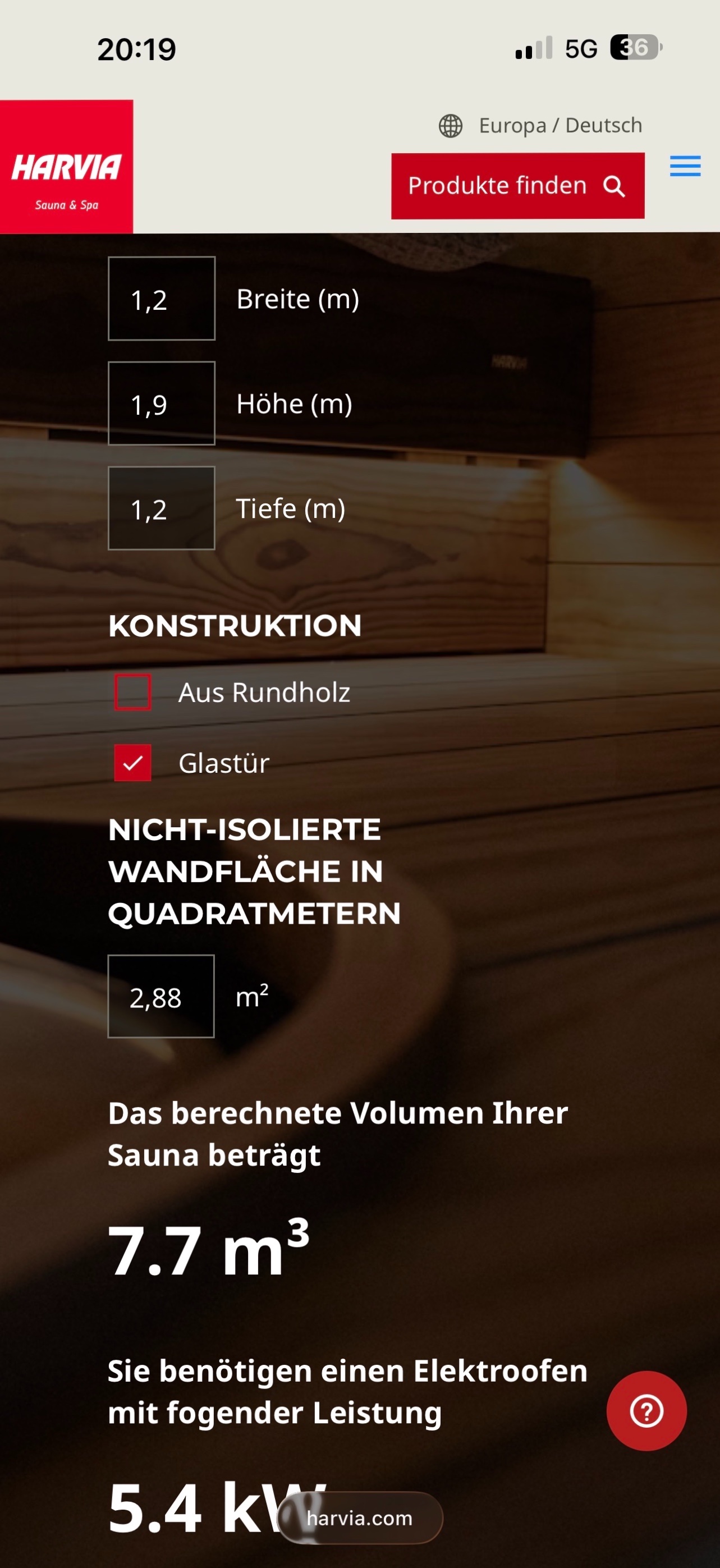

Also der Ofen war bei dem Komplettpaket von Artsauna dabei. Deshalb hab ich mich darauf verlassen, dass es passt. Mit dem Rechner scheint der Ofen aber unterdimensioniert zu sein. Das ist ja echt blöde….. :-(
Die asaunasteine hab ich schon 5mal neu geschichtet mit ausreichend Platz zwischen den Steinen, damit kein Hitzestau entsteht. Ich hab schon überlegt, ob ein Ofenventilator etwas bringen würde…..und die Luft verteilt. Aber der springt erst bei 60 Grad aufwärts an
www.artsauna.de/products/traditionelle- ... -saunaofen
Berechnung Harvia
Berechnung Harvia
